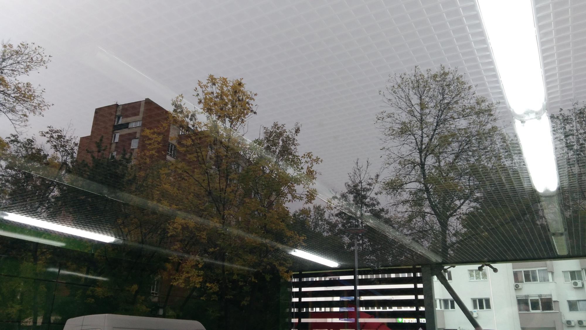

9. CV interstatii au spre tunel "jaluzele" orizontale. In mod normal trecerea prin dreptul lor este insesizabila cu exceptia CV PDT-RO sensul spre RO, care aspira puternic si la trecerea prin dreptul ei fiecare set de usi ale vagonului a fost smucit pe rand spre exterior. Pe la CV DT34-PDT se trece la viteza normala.
9b. Ventilarea este de exceptie (in ansamblu), nu exista curent sesizabil intre Eroilor 1 si Eroilor 2 pe la usile ala, nici spre/dinspre culoarul valurit! E adevarat ca tunelurile au egalizata presiunea prin racordul M1-M5...

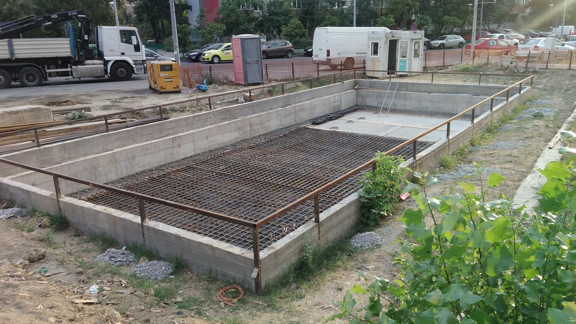

Gresesc daca extimez ca nu functioneaza nici un lift catre suprafata deocamdata? La RD, la VA, la RO sigur nu. La PDT nema lift... dar a venit o forezuta mica, semn bun pentru coloane forate. La DT34 si FAV... grilajul de la lifturile incluse in accesuri sunt ridicate, dar lifturile nu functioneaza, unele neavand nici butoane.
Cu CV-urile n-au mai miscat nimic in sensul finisarii, n-ar trebui ca panourile alea sandwich sa fie ascunse cu tabla in genul acceselor? La partea superioara au rezolvat temporar neaos... au trantit niste plase de buzau ruginite. De parca alea or sa blocheze curiozitatea vrabiilor si porumbeilor kamikaze.
P.S. La DT 34 lucrarile la termoficare au avariat accesul cu ceva utilaj, probabil in semn de recunostinta fata de toate investitiile masive in radet de cand era Petrov primar. :twisted:

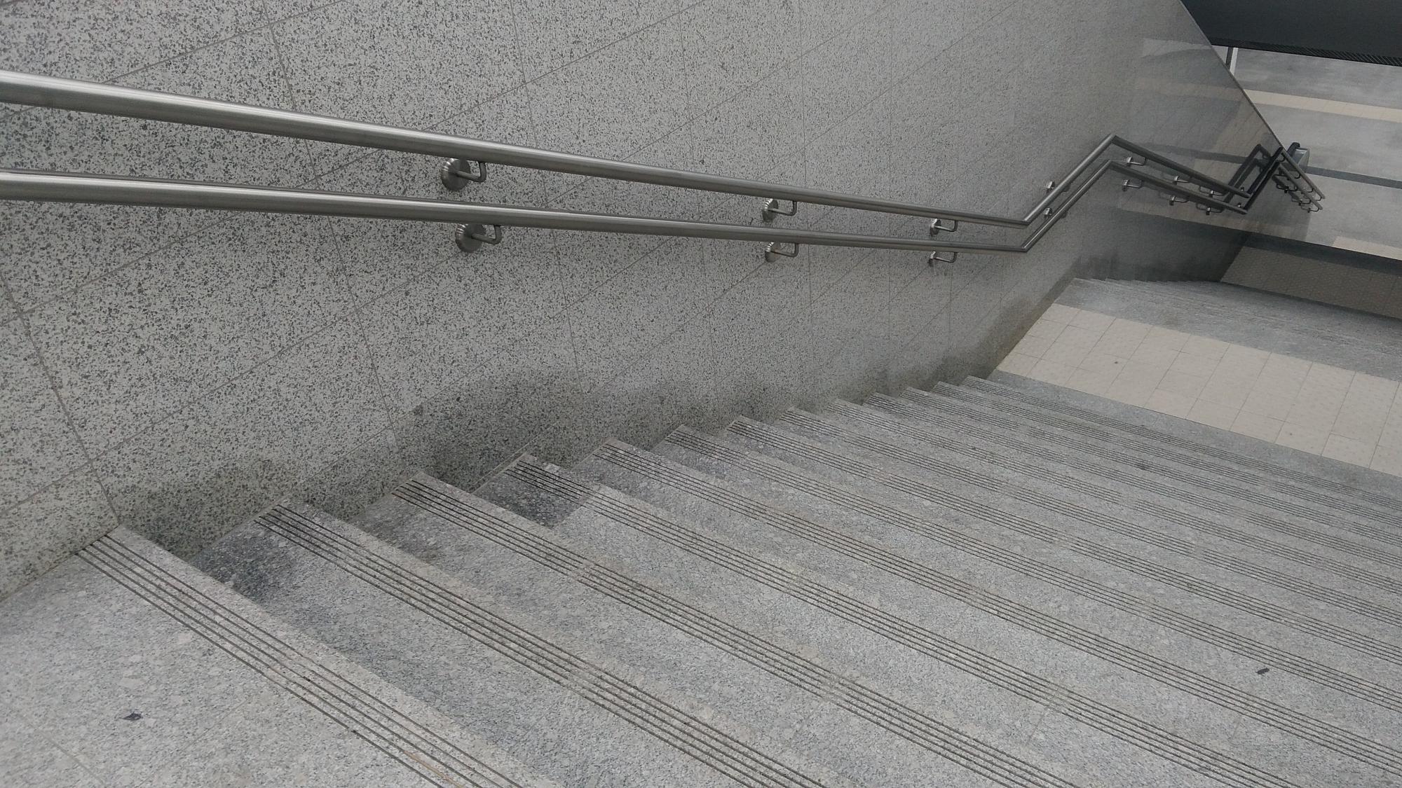

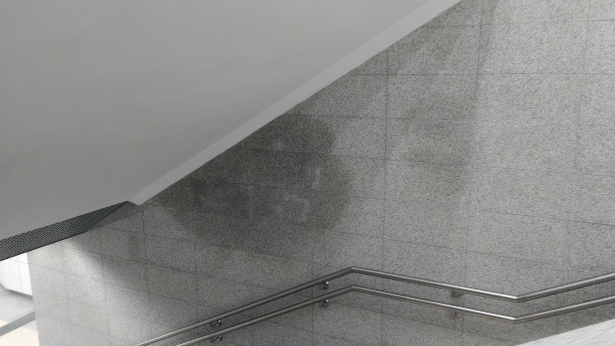

Azi mica inspectie prin accesuri, se vedem pe viu din "semnalarile" calatorilor...
Cam nasol, pentru o lucrare "noua" de cativa ani...

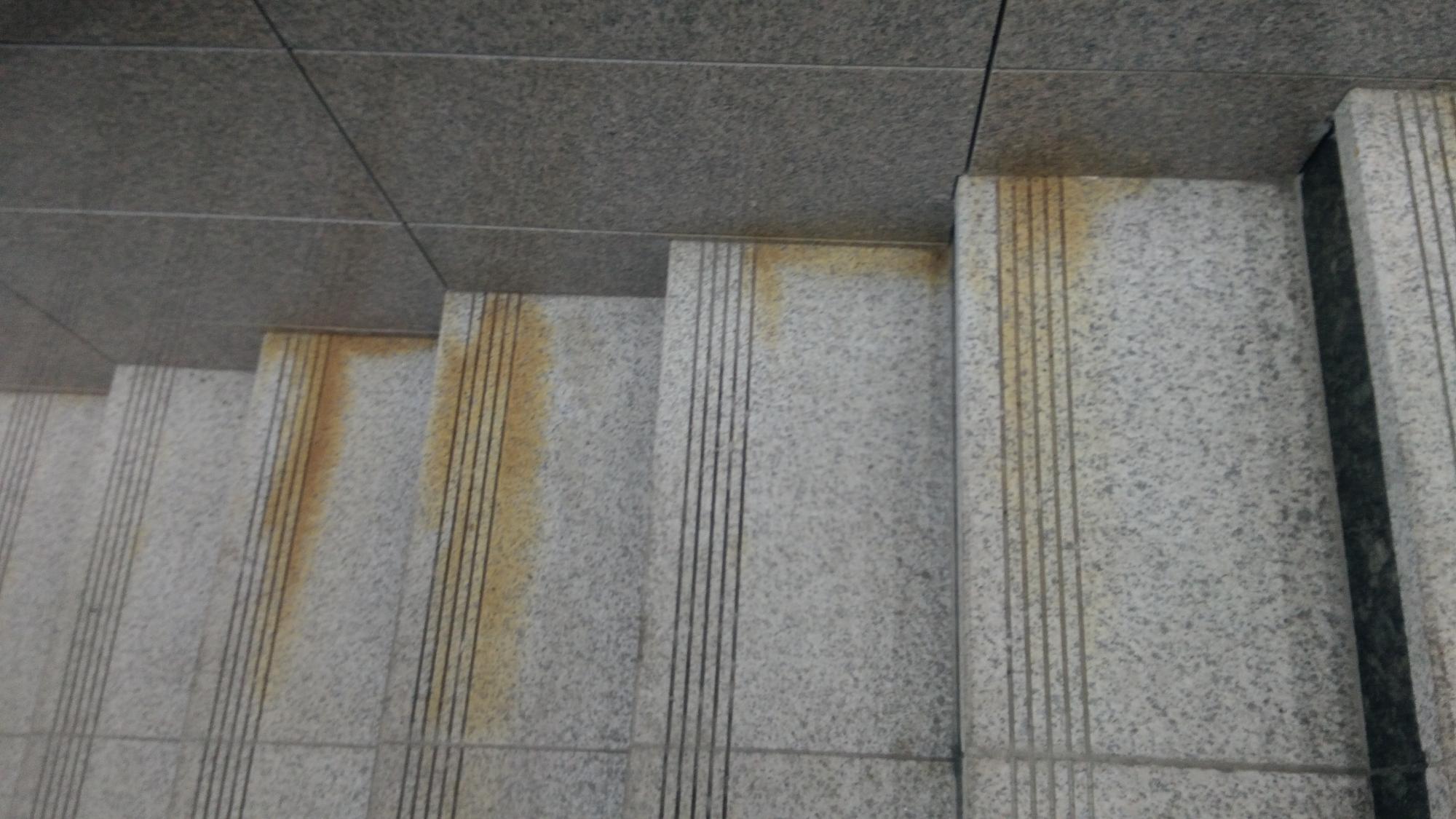

1. Probleme cu rugina. care iese de pe sub placarile uscate pe trepte.
2. Probleme izolate dar cu tendinta de generalizare cu iluminatul! :shock: :o
3. In accesurile cu doua rulante scara fixa vibreaza sensibil, daca stationezi pe ea te surprinde chiar neplacut.
4. Placarea uscata arata in unele puncte ca o baie cu igrasie, zici ca materialul este poros, permeabil si a absorbit apa.
De notat ca am verificat maxim 2 accesuri la fiecare statie.

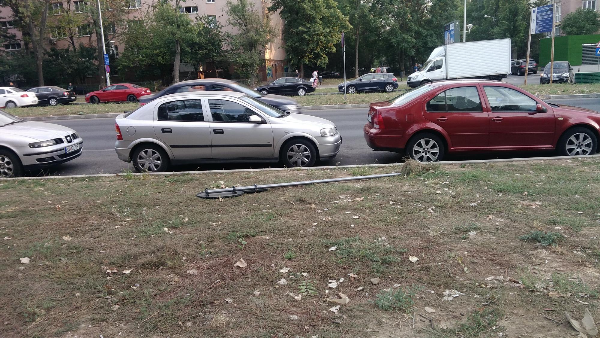

Bonus: se inchide golul de pe galeria spre VI.
Bonus: soferii au luat in mainile lor problema "opritului interzis", demoland indicatoarele...

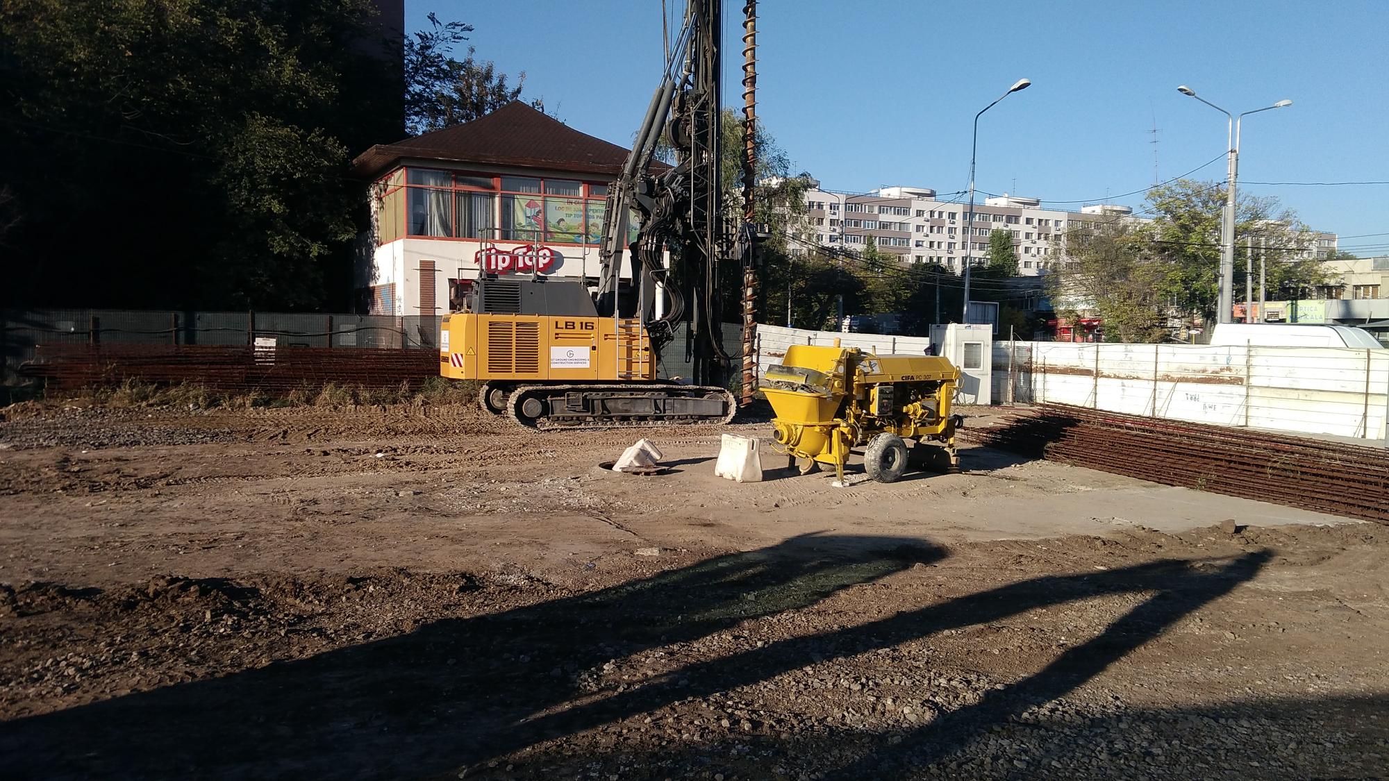

Foreza de la PDT e cam de decor extravagant...

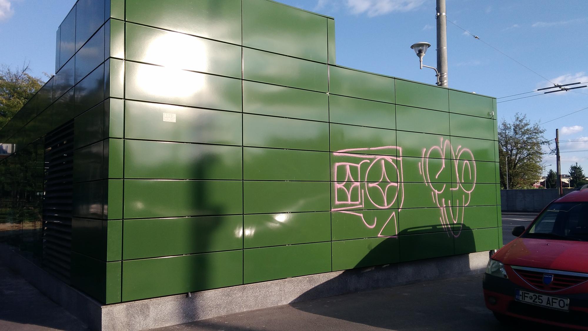

Mesajde 133 » Joi 01 Oct 2020, 20:44
Din ciclul "din austeritate doamne m-am nascut si m-oi intoarce in austeritate", azi inundatie la Eroilor 2 din ceva teava din tavanul fals. Va fi si M5 atinsa de ceva blesteme de prin 2010-2012, fara indoiala. :twisted:

Problema aceea cu rugina nu poate fi remediata? Asta ar inseamna sa scoata toate placile din nou...
Mesajde 133 » Vin 02 Oct 2020, 10:36
Mai bine sa nu mai scoata nimic si sa puna ce mai este de pus...
Treaba aia cu rugina de pe jos este chestionabila, ma gandesc ca s-ar putea doar sa existe contaminari feroase ale granitului, particule feroase prinse in structura lui, iar la primul contact cu apa au inceput sa oxideze. Ori pilitura prinsa in asperitatile granitului, din cate imi amintesc granitul s-a montat inaintea tablelor si sticlei sub acele copertine temporare de policarbonat prins pe o structura de bare feroase nevopsite, operatiunile ulterioare cu tabla, cabluri etcetera desfasurandu-se cu granitul "sub talpi".

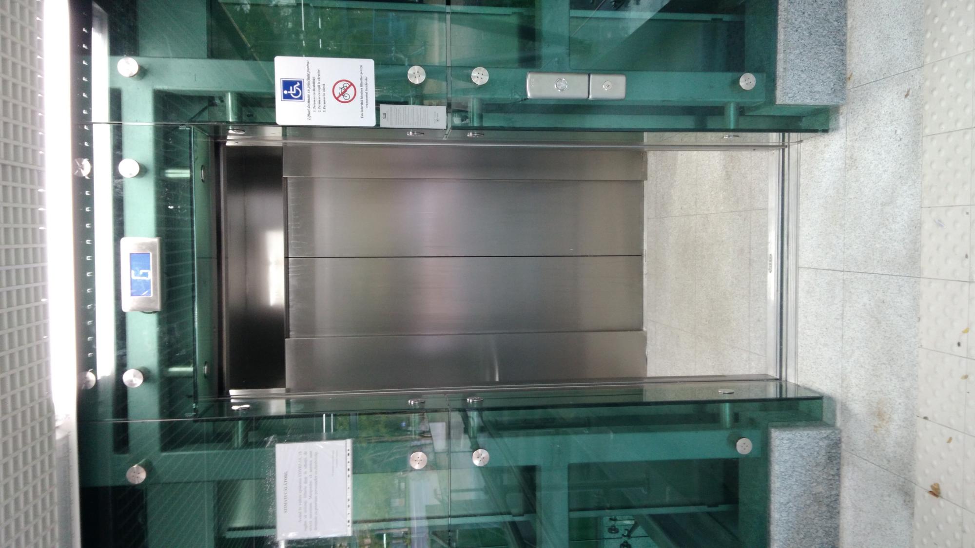

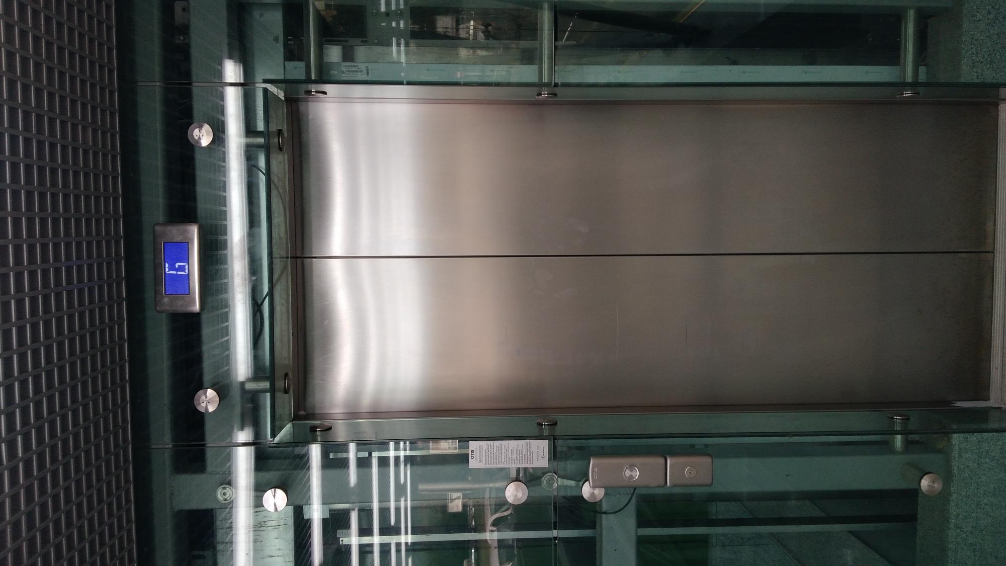

In alta ordine de idei...avem primul lift functional catre suprafata, la DT34.

Colac peste pupaza, a disparut foreza de la TipTop PDT.

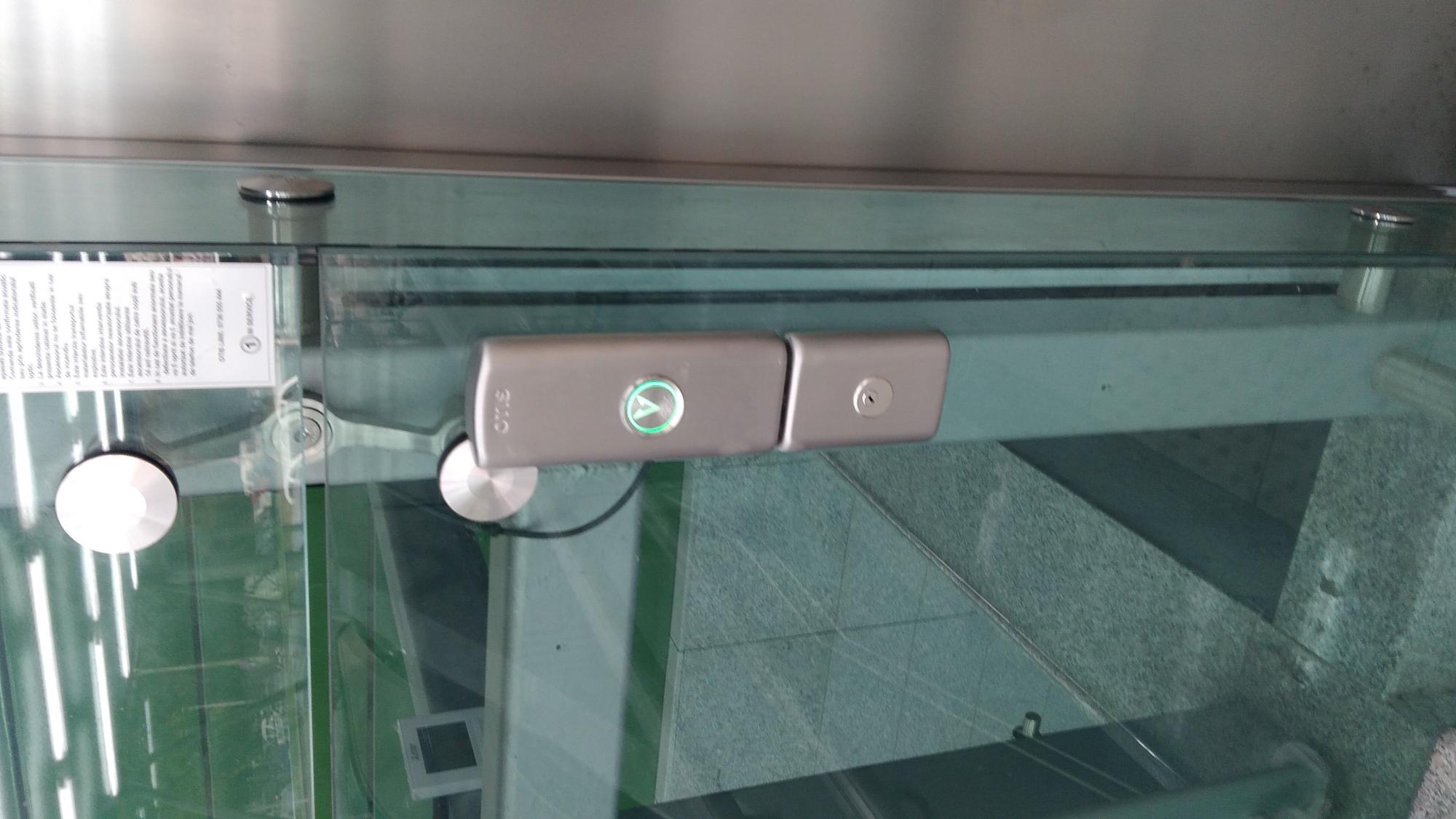

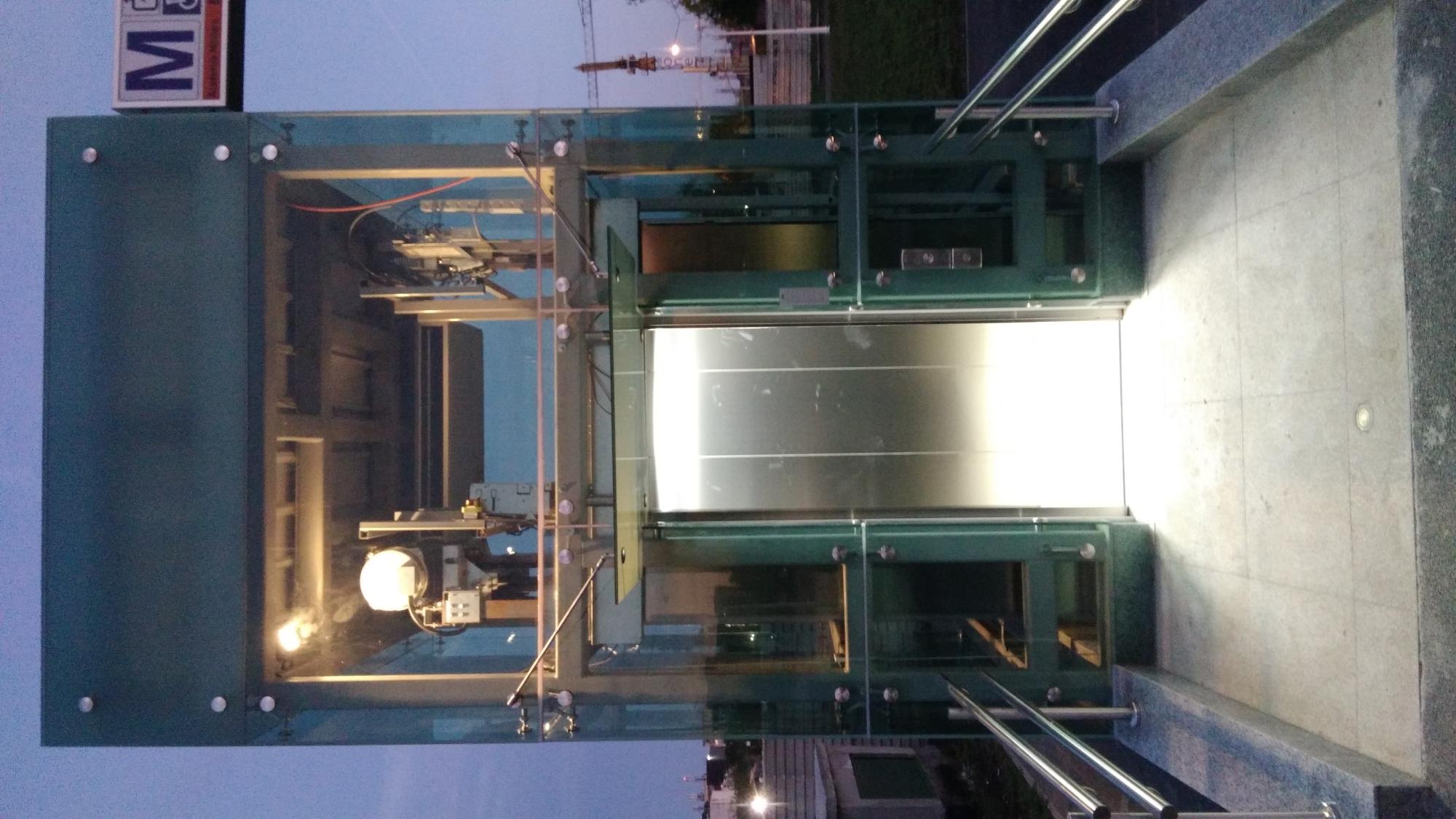

Am mai gasit un lift catre suprafata functional la AM. Din pacate nu este alimentata si caseta luminoasa de reclama. Ca sa fie in tot cu restul neterminatelor.

Cateva imagini de la PDT, un lift nou pus in functiune la Orizont si o "capodopera de arta" tot de la Orizont. Trebuie sa spun ca nu este singurul acces deja atacat de nimicurile mazgalitoare.

Avem (iar) foreza la PDT. Sa speram ca nu este doar in trecere.
Una din "piesele de rezistenta" ale santierului M5, inca la datorie, semn suplimentar ca mai este de lucru.

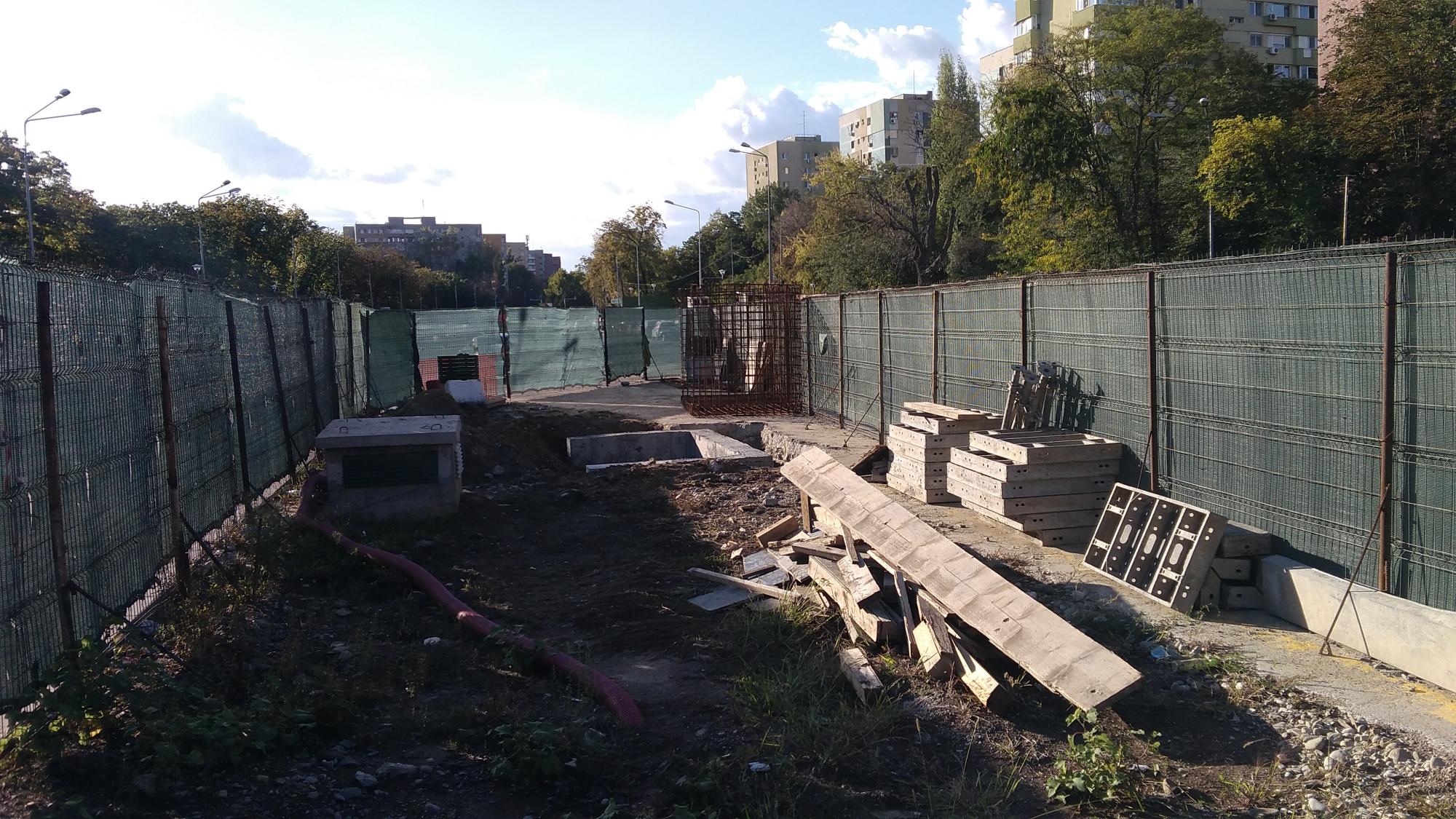

La Academia Militara au reusit sa faca disparute tevile disponibile, sper ca in sant. Se vede o movila de pamant si un mic compactor, poate fi semn bun...
Mesajde 133 » Dum 25 Oct 2020, 13:20

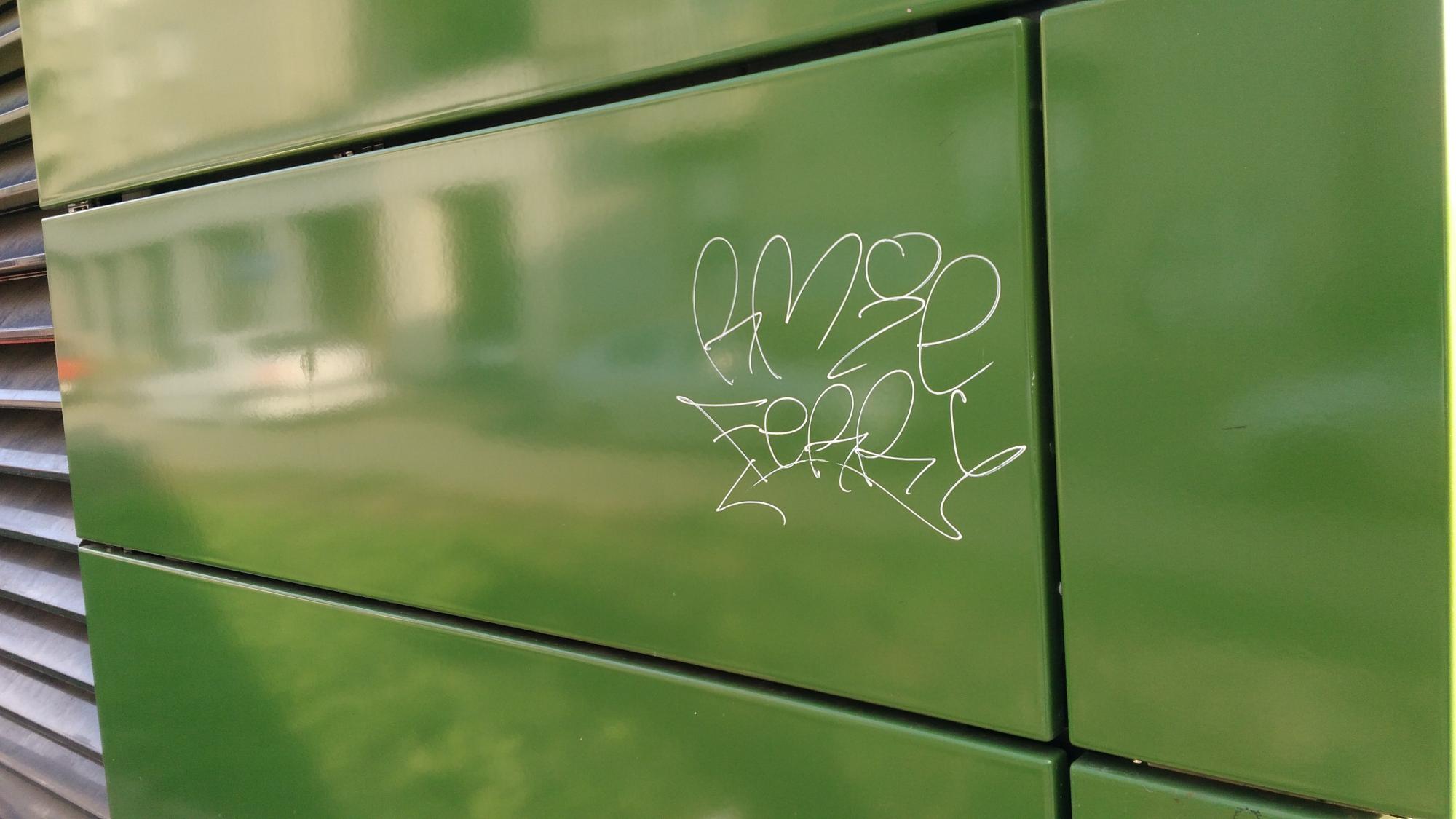

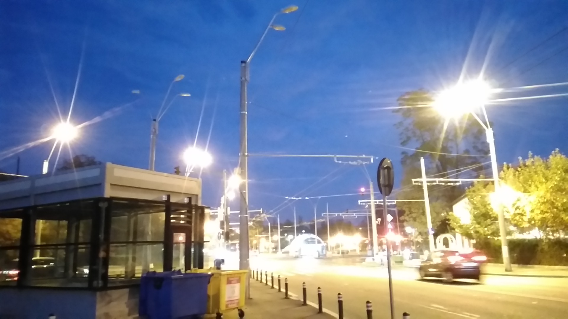

La unele din statii au inceput sa faca economie la lumina. Ce-i drept mi se pare ca iluminatul in accesuri este usor supradimensionat.
Pe accesul A de la Orizont au reusit sa stearga cat de cat mizeria aia mazgalita.
