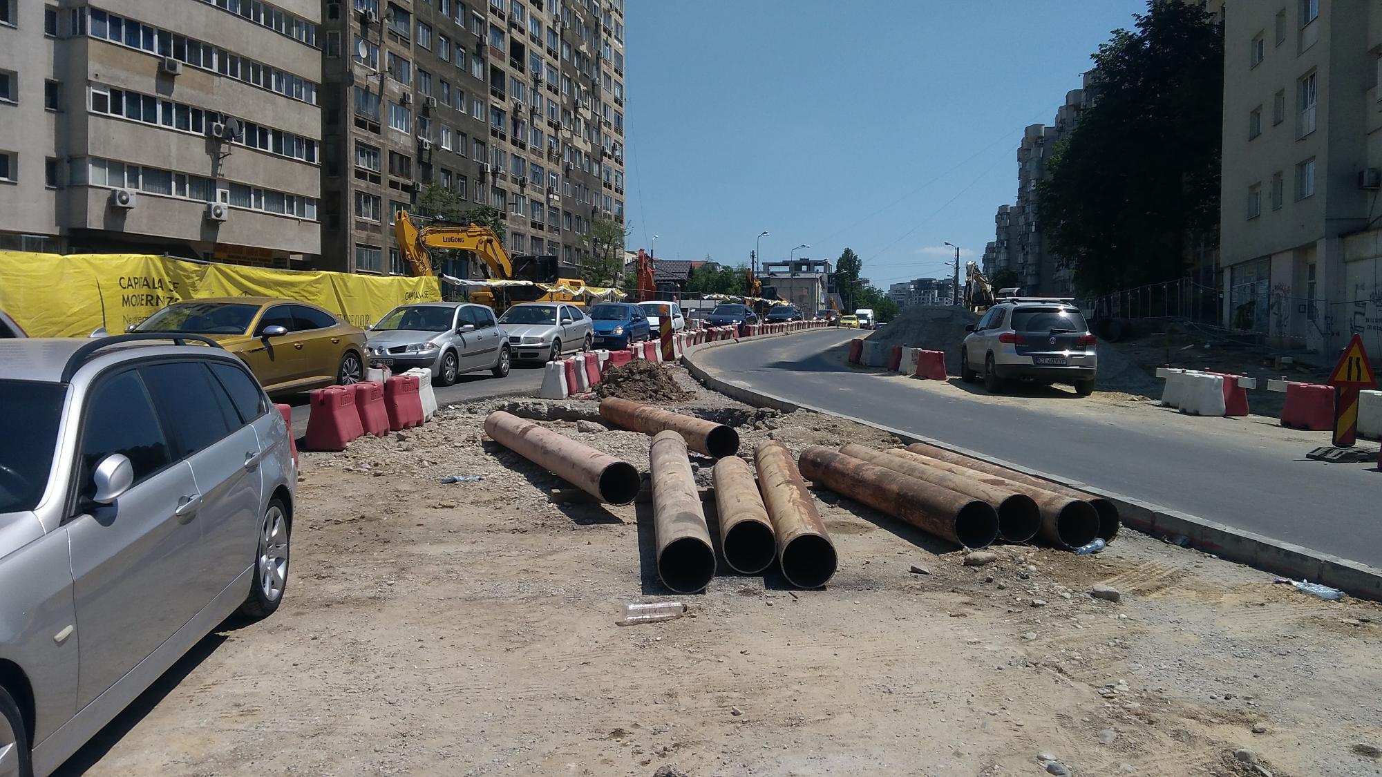

Mesajde 133 » Lun 13 Iul 2020, 22:30
Au inceput sa armeze ai fundatiile zidului stang al rampei dinspre Tei. La rampa dinspre Delfinului este creionata in portocaliu pe asfalt pozitia culeei.
Un detaliu interesant, intersectia cu Colentina era tranzitata de 3 tevi de termoficare, o pereche tur-retur intr-un canivou si o teava izolata de diametru un pic mai mare intr-un canivou separat, lipit de primul. Teava izolata a fost suprimata, nu mai traverseaza intersectia, s-a modificat doar traseul perechii tur-retur.
Este posibil ca in deceniile anterioare sa fi fost o teava de transport pe distanta lunga a apei calde menajere, care a fost in timp dezafectata, fiind o solutie indoielnica din moment ce apa calda menajera se foloseste cu precadere diurn nu 24/24 ca agentul termic. Prepararea apei calde menajere se face cel mai bine local in punctele de transfer termic intre reteaua primara si reteaua secundara.

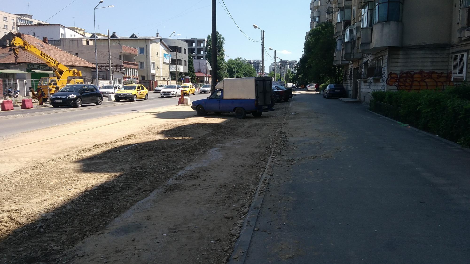

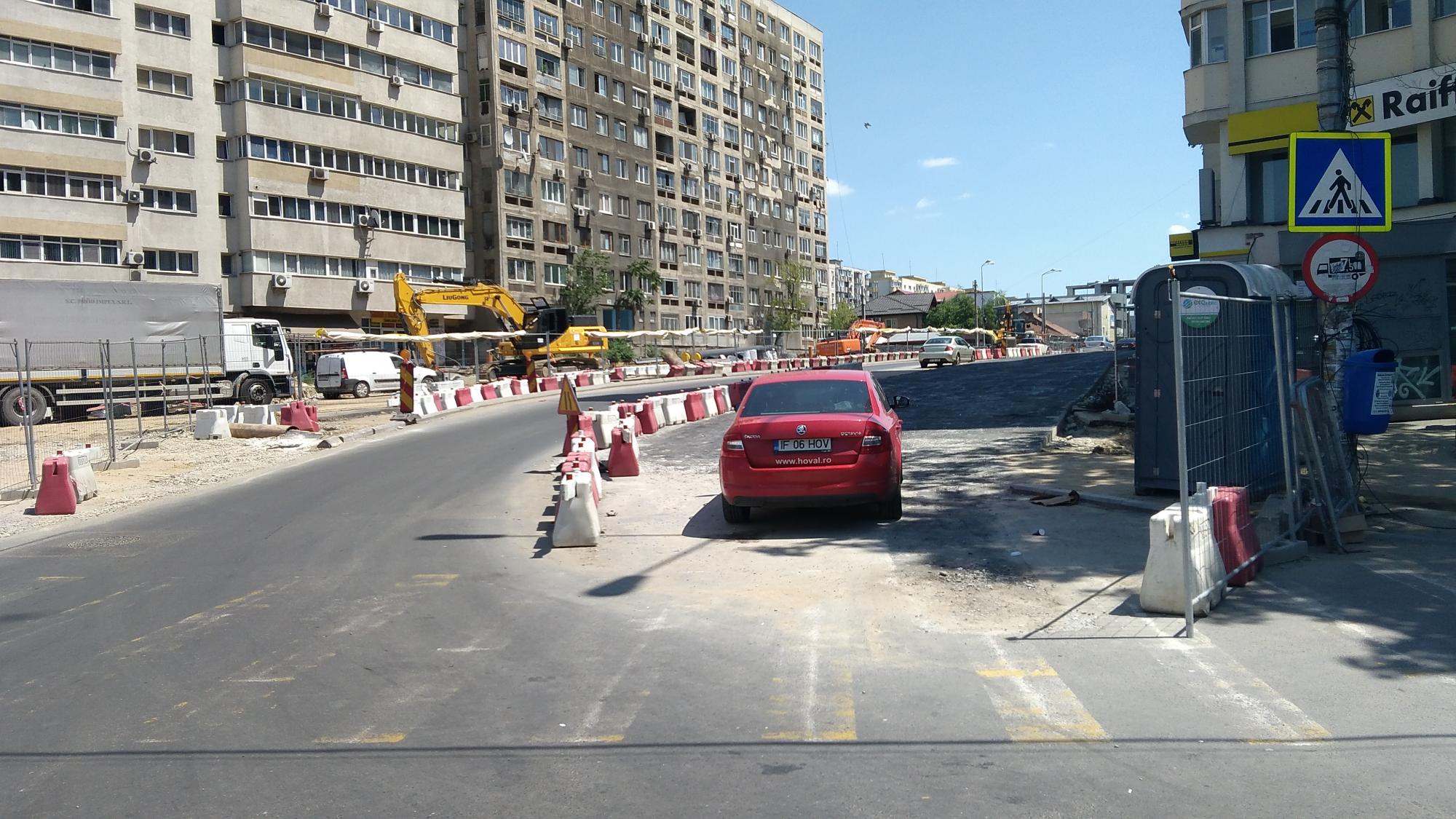

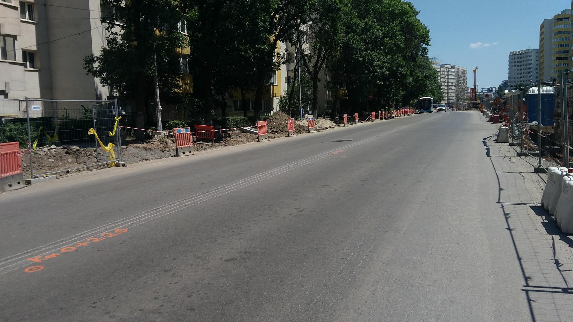

Mesajde 133 » Mar 14 Iul 2020, 22:06
Cateva imagini din week-end.
Aici e o teava aparent functionala care n-a fost relocata...
AIci se acorda premiul "not my f**king job" pentru marcajele topo trasate pe moloz si materiale lasate de izbeliste...
Stalpul ala cu muta fibra optica e cu bucluc, Netcity se muta intr-o mare bataie de joc, cu niste erori constructive periculoase, un camin inglobeaza niste cabluri electrice, pentru ca efectiv nu au loc sa-l amplaseze altfel. Marlanie si un mare pericol pentru tehnicienii care vor trebui sa traga fibra prin acel camin.
Etanseitate ciuciu.
Debandada generala.
Caminul cu belele.
Asta este un cort pentru jonctarea cablurilor electrice, ne-am familiarizat cu el la M5 in DT. Se fac jonctiuni sub trotuarul din dreptul scolii si pe partea opusa in zona bisericii.

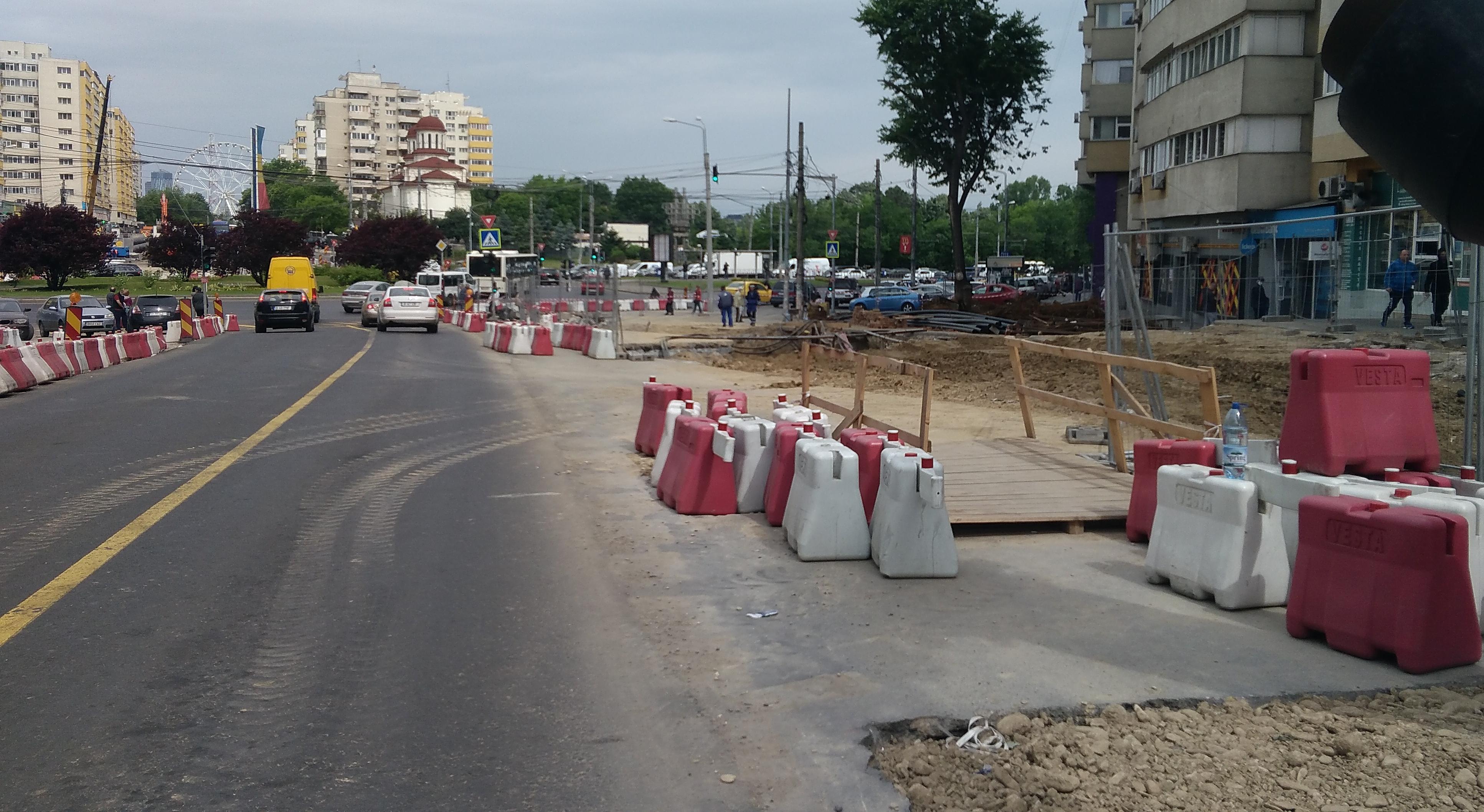

Mesajde 133 » Mar 14 Iul 2020, 22:11
Locatia culeei dinspre Delfinului.
