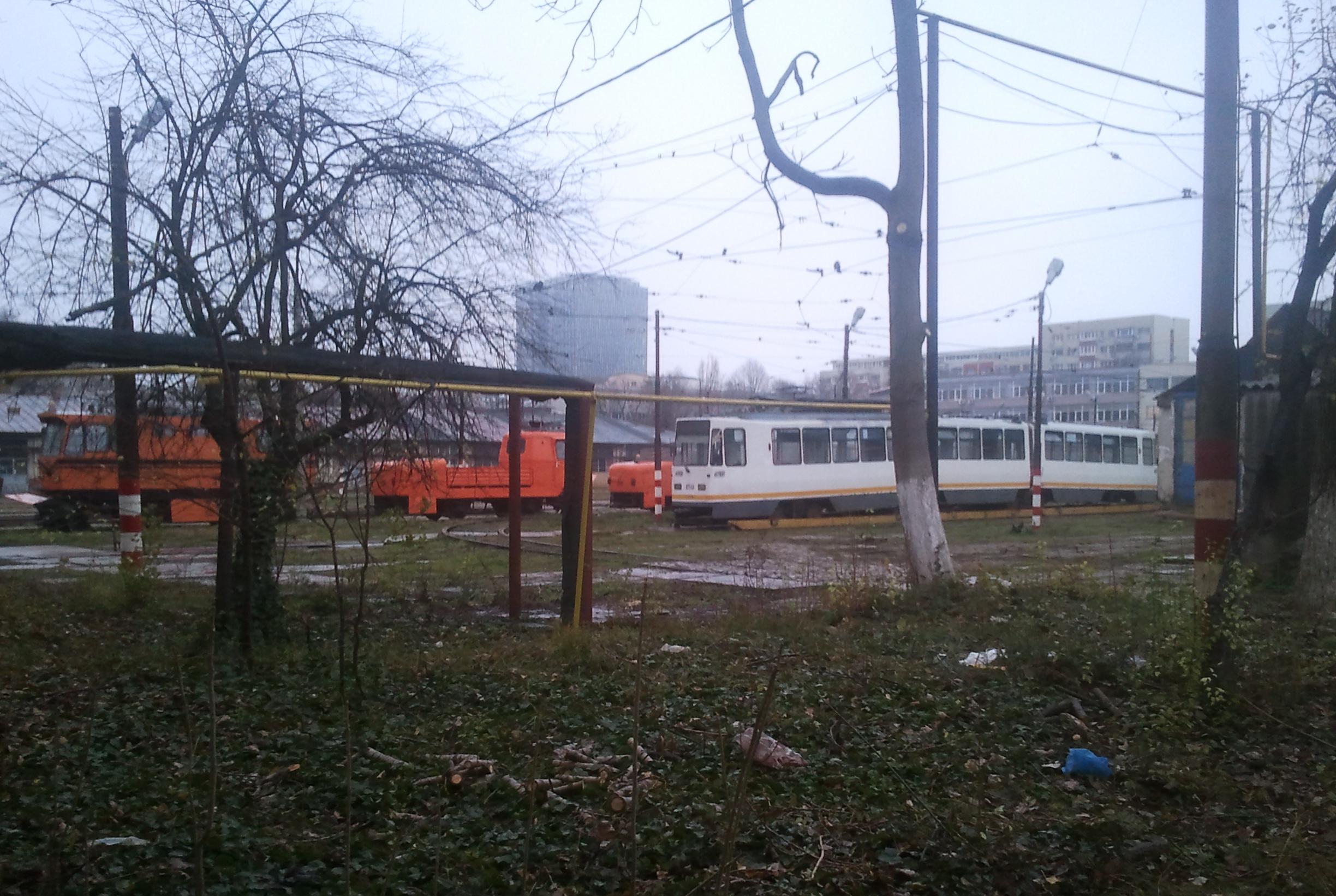

#325 s-a retras azi DEFECT escortat de un Iveco portocaliu.
Re: Defecţiuni, probleme, reparaţii - Tramvaie
Mesajde AndreiSYA » Lun 29 Iul 2019, 15:58
L-am vazut si eu tot ieri, dar deja cand intra in depou, si interventia dupa el.

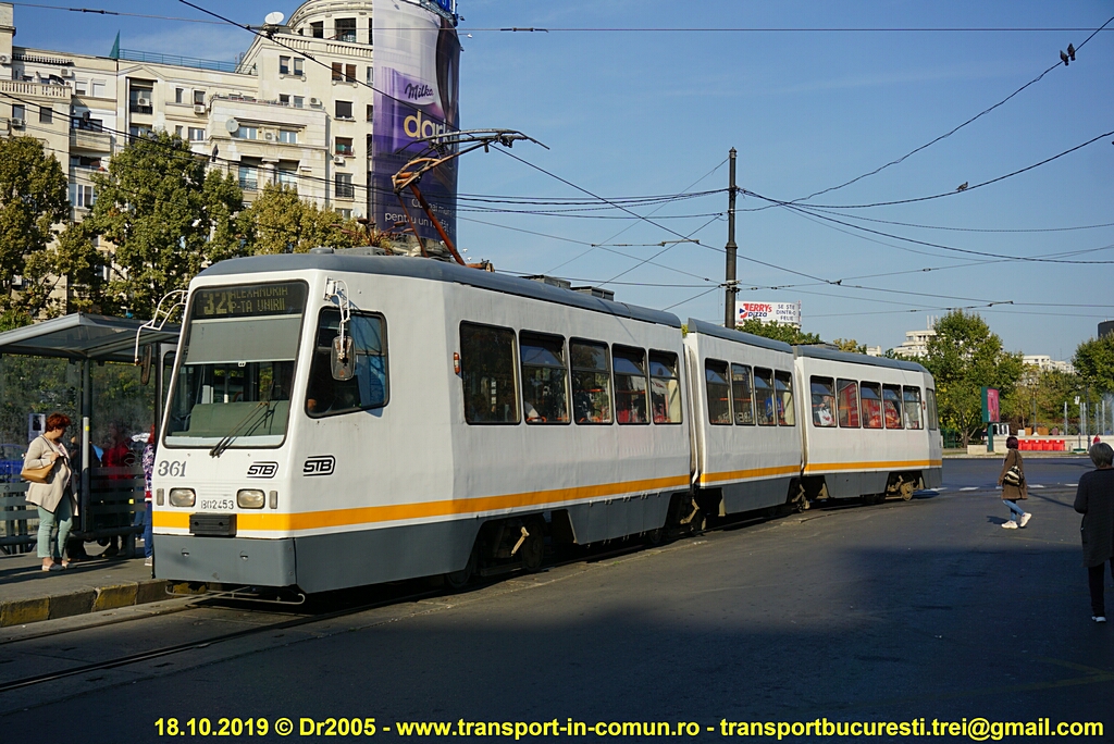

Mesajde 133 » Lun 25 Noi 2019, 12:55

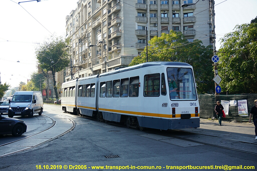

Vad ca 'bomba' #361 a capatat chef de circulat si este zi de zi pe 32. Sau poate aia de la Colentina erau fani SAERP...! :twisted:
Mesajde Dr2005 » Lun 25 Noi 2019, 22:24
Circulă bine mersi de câteva săptămâni.
