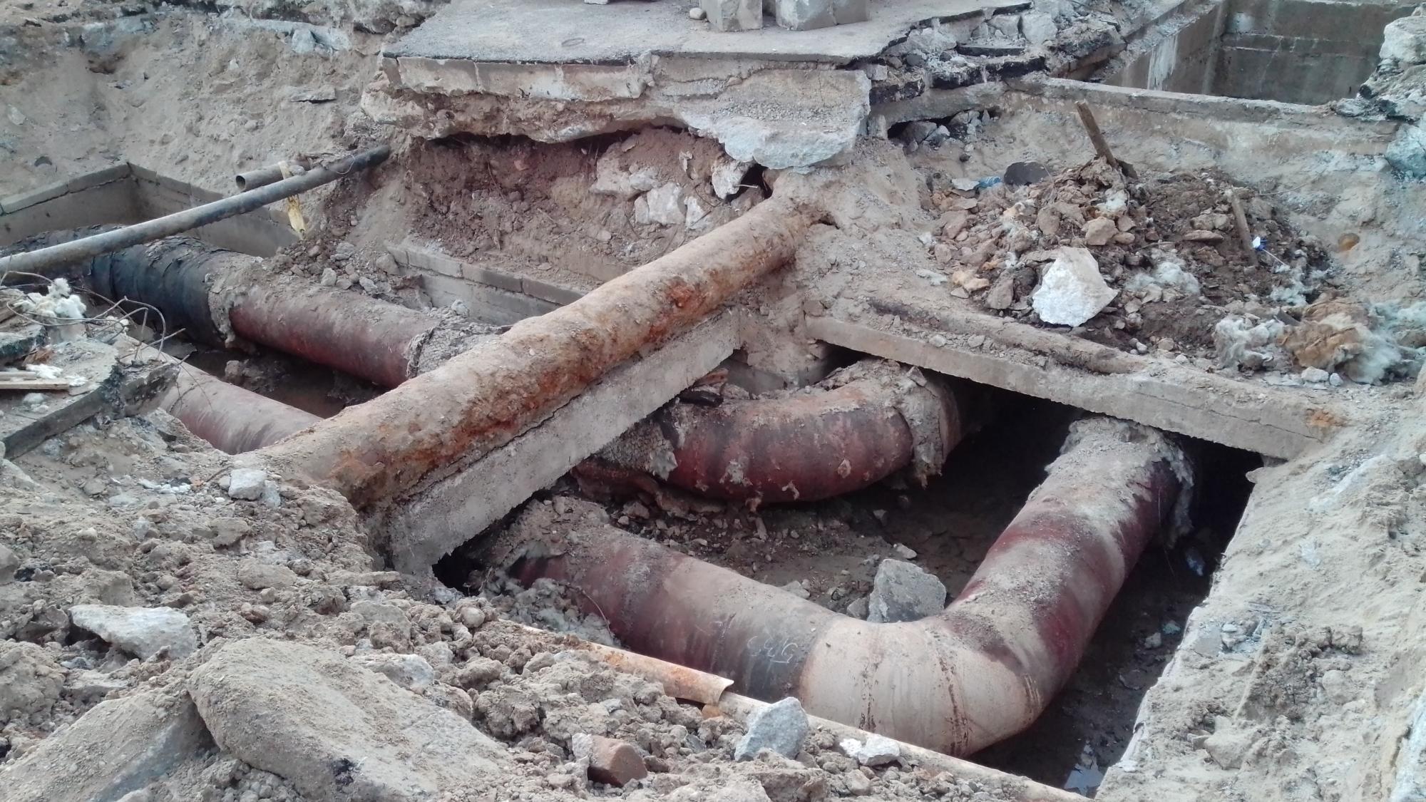

O avarie ceva mai veche care a inceput sa se agraveze.
Bonus: operatorul utilajului care a descapacit termoficarea n-a ghicit ca artezienele lui mutu sunt camuflate in pavaj si a cam calcat in ele. Inca o lucrarica sectorista scoasa cu fadroma pentru ca a fost trantita peste termoficarea sparta. # sa vina dna-ul.
Solutie made in Rromanica.

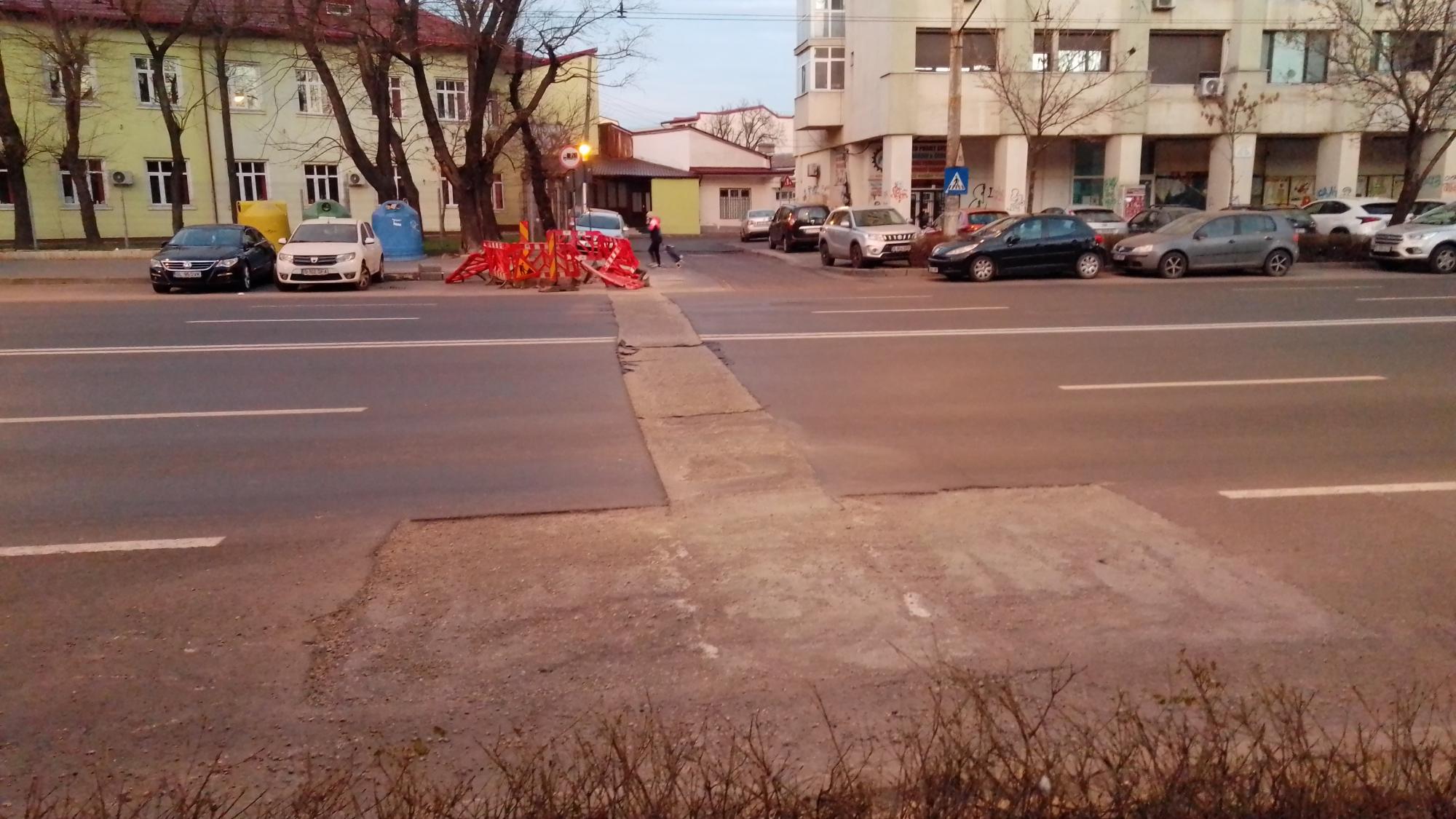

Carpesti aici, crapa trei blocuri mai incolo...
Se extind lucrarile in zona Ferentari-Rahova, de pe Calea Ferentari au intrat pe Str. Sebastian, ca sa-i rada amenajarile kitschcioase pierdonelui.
Calea Ferentari. Intre Sparu Preda si Nasaud.
