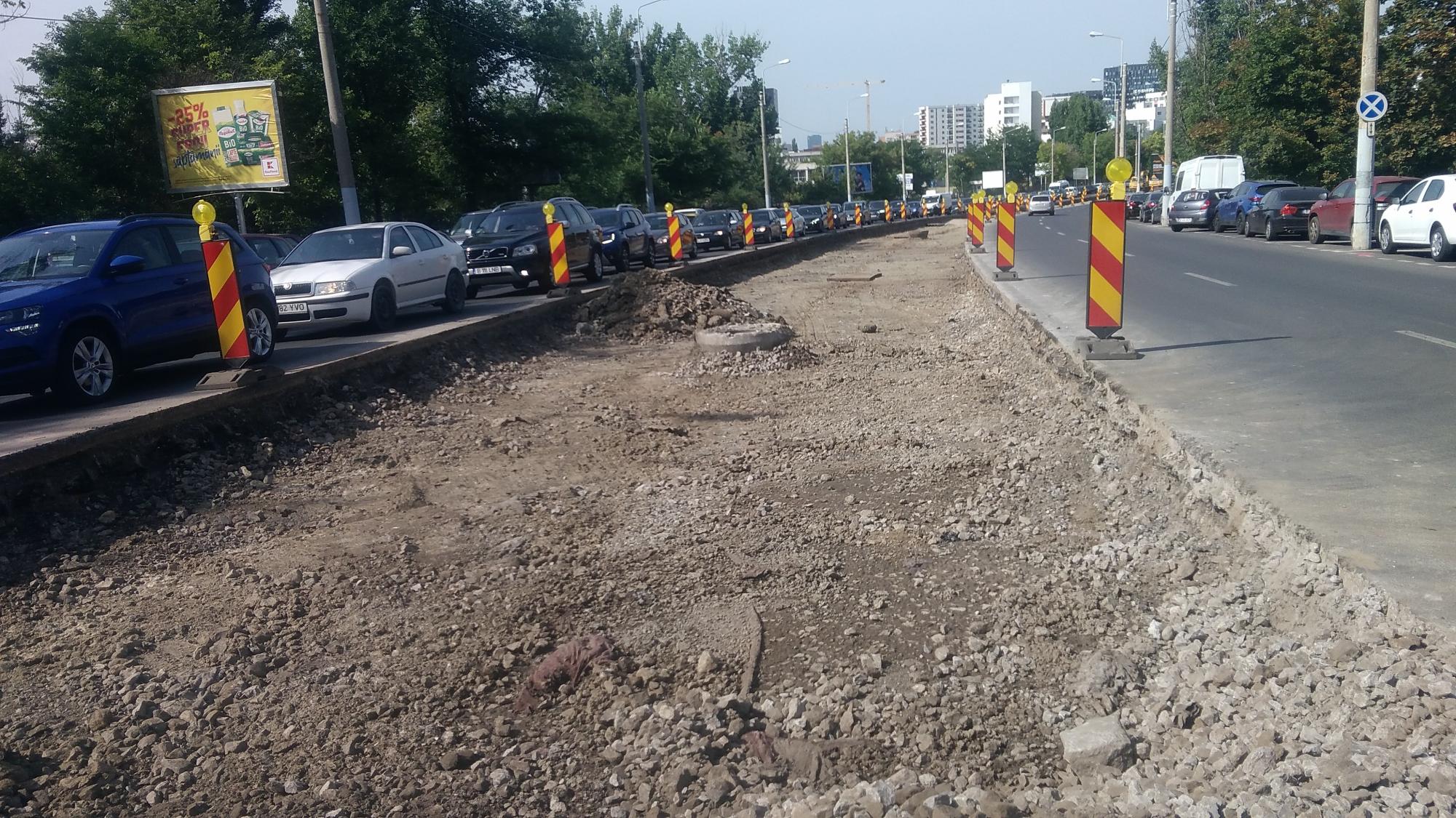

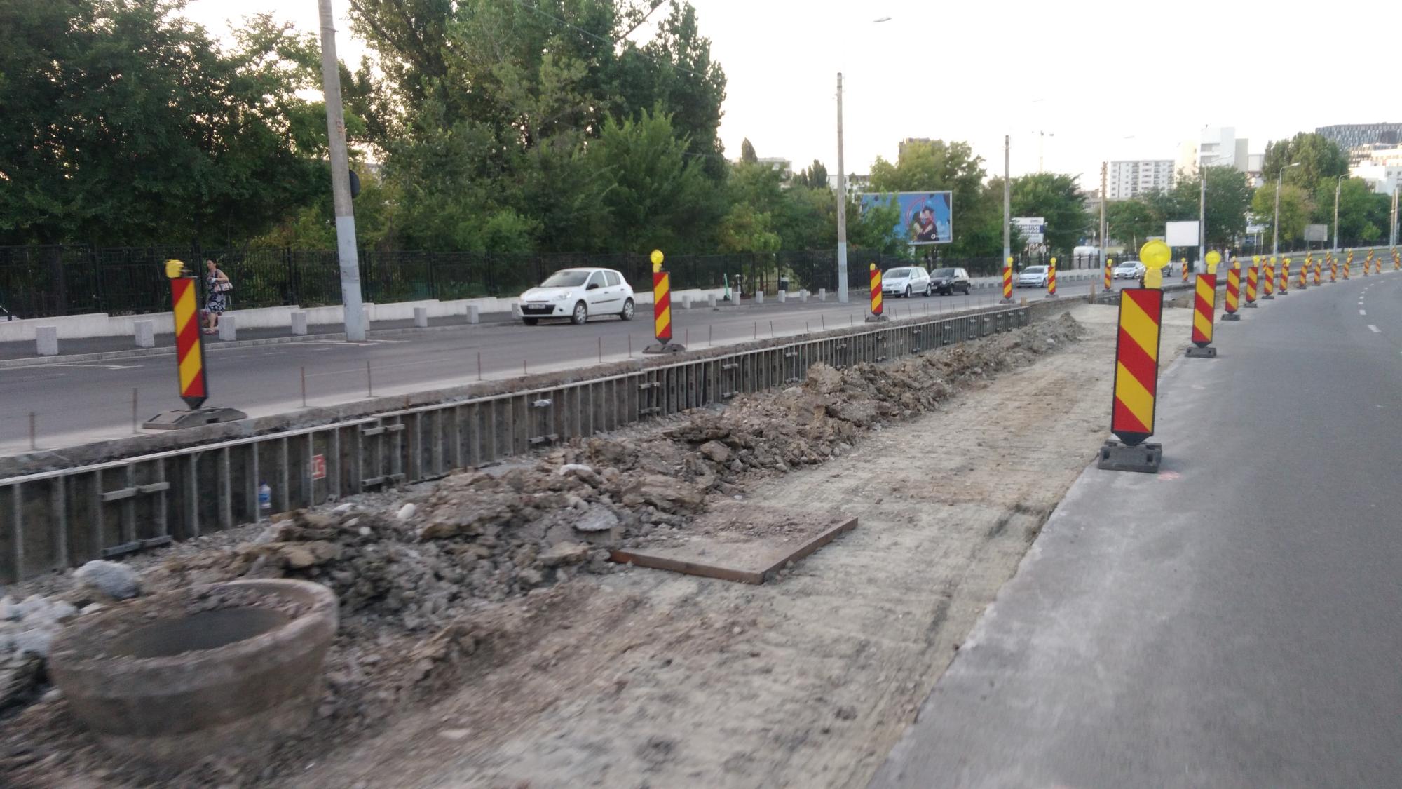

Mesajde 133 » Mar 27 Iul 2021, 16:22
Acolo unde au sapat au inceput sa cofreze pentru betonarea diafragmelor stanga si dreapta ce delimiteaza platforma caii de rulare.
Mesajde 133 » Mie 28 Iul 2021, 19:11
Update: avanseaza sapatura si diafragmele. Au inceput sa decupeze asfalt in zona locurilor de aprcare paralele cu trotuarul intre Maniu si benzinarie presupun pentru fundatiile noilor stalpi. La trecerea de pietoni de la fostele refugii de la Maniu au dat peste termoficare la adancime destul de mica. Dar conductele sunt deja sectionate deci sa banuim ca au solutia in proiect.

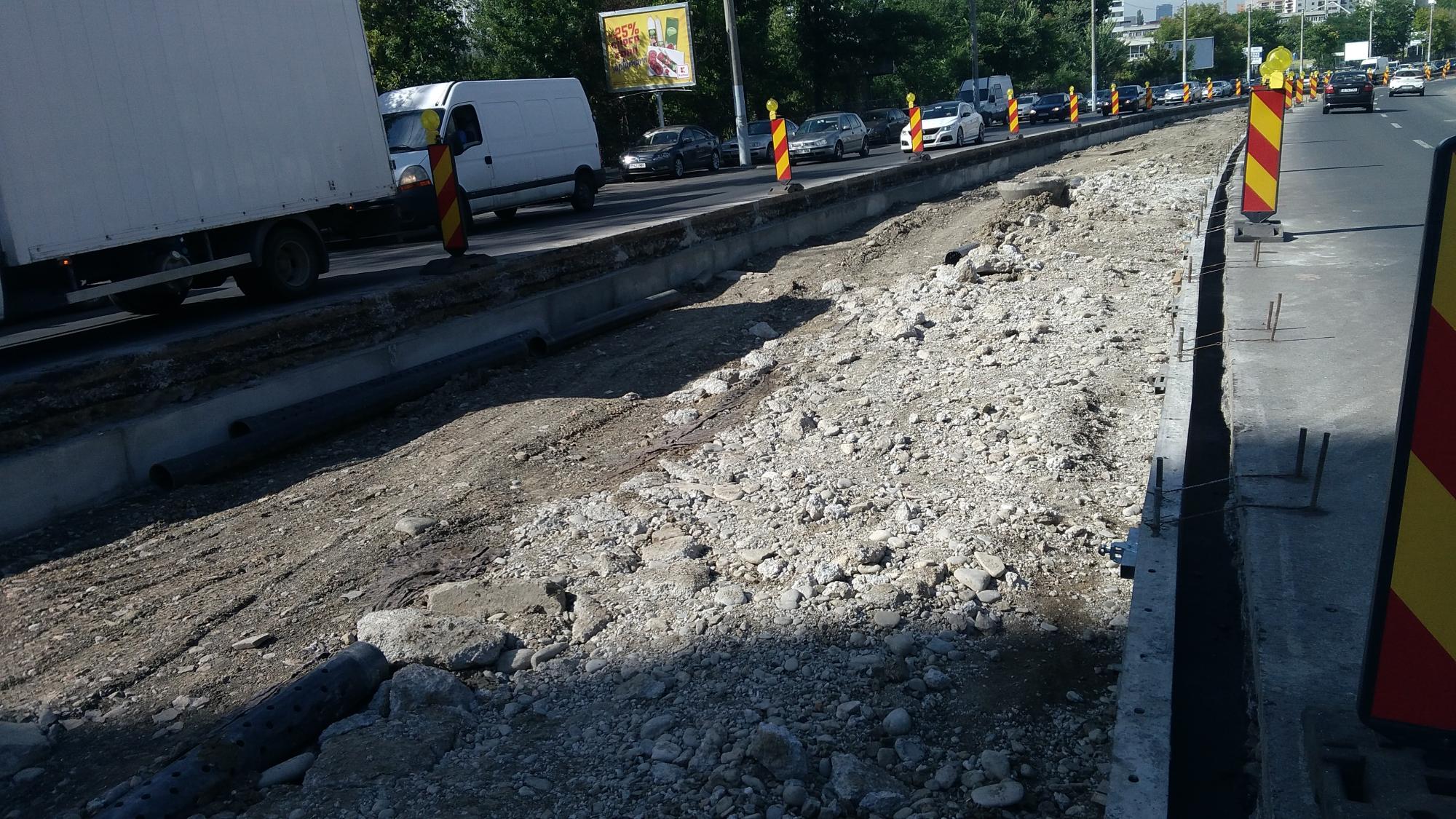

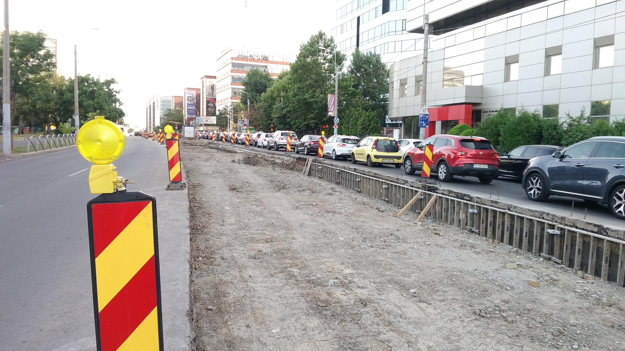

Mesajde 133 » Vin 30 Iul 2021, 12:20
Un mic update de ieri.
Au dat de suprabetonarea de la planseul pasajului pietonal dinspre metrou spre aula poli. Este la adancime foarte mica.
Au scos conductele de termoficare din canivouul de la trecerea de pietoni, au mai excavat putin in zona blocului cu vodafone si au mai montat cofraje pentru diafragmele de beton laterale.
Mesajde 133 » Vin 30 Iul 2021, 22:21
Un update vizual din fuga. S-ar putea sa zboare vreun bizon cu masina in sant, vin cate unii cu viteza...

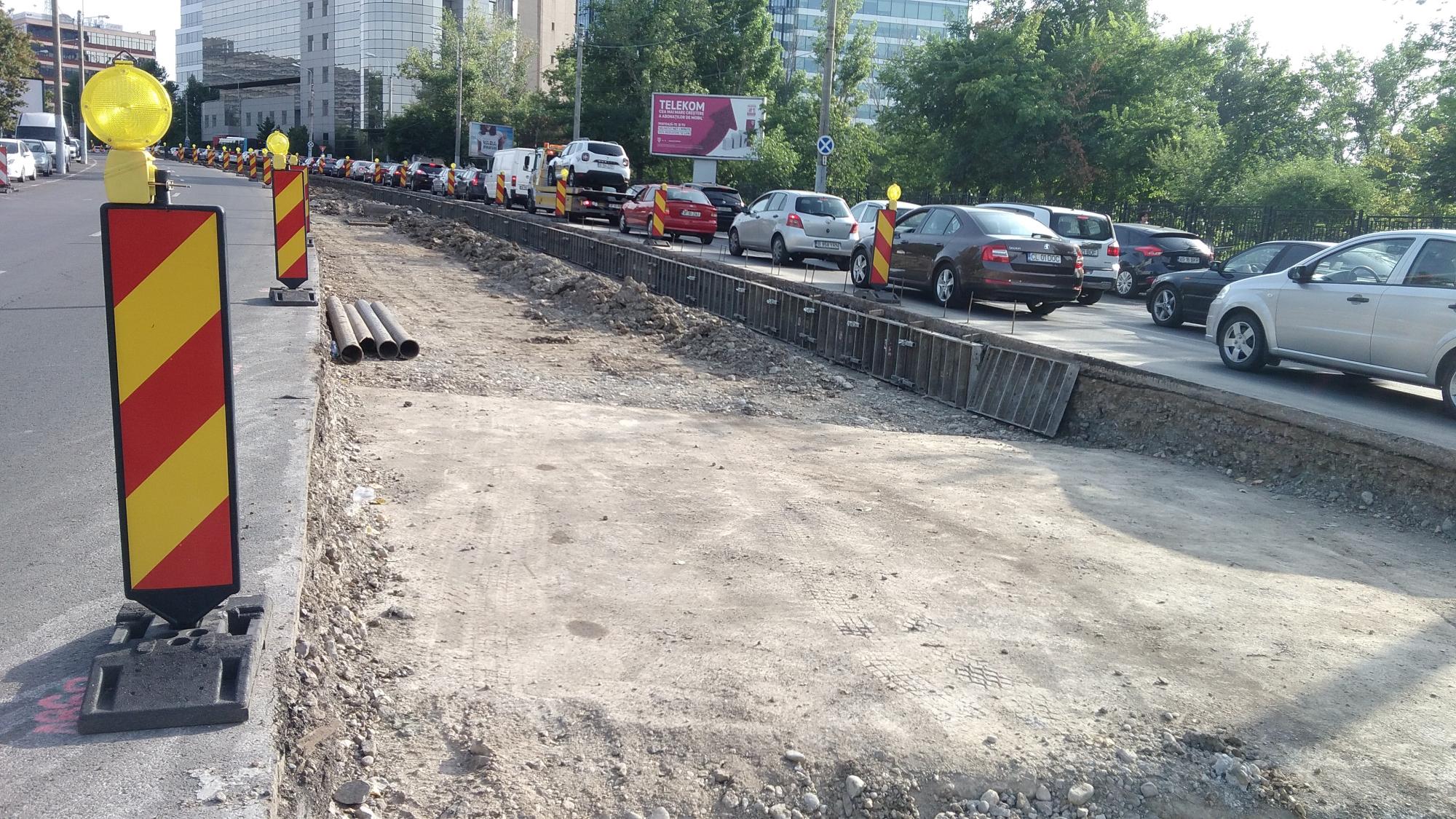

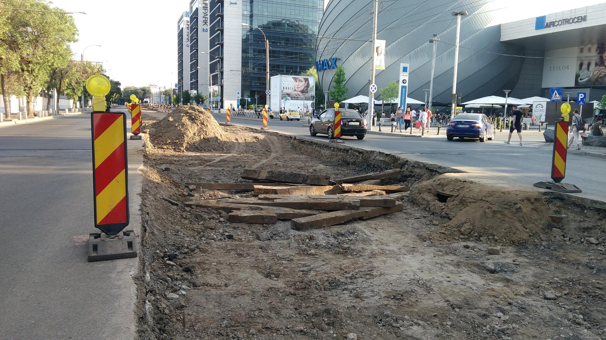

Mesajde 133 » Vin 06 Aug 2021, 22:04
Un mic update, au inceput sa excaveze si de la Maniu spre AFI. Mai au de lucru la diafragmele de beton si cu nivelarea intre benzinarie si AFI. S-ar putea ca in weekend sa se modifice circulatia pentru ca trebuie duse conductele de termoficare spre trotuarul de la metrou. De asemenea au inceput sa ingroape (de la Maniu spre benzinarie) copexuri rosii intre locatiile viitorilor stalpi noi.
Mesajde 133 » Mie 11 Aug 2021, 21:44
Au mai avansat cu diafragmele dinspre benzinarie spre Maniu si cu copecul rosu pe partea aprcului au ajuns la intersectie.
Sapatura de la Maniu spre Timisoara a ajuns la calea ferata (care a fost si scoasa). Ramane de vazut cu canivoul termoficarii, este foarte sus...

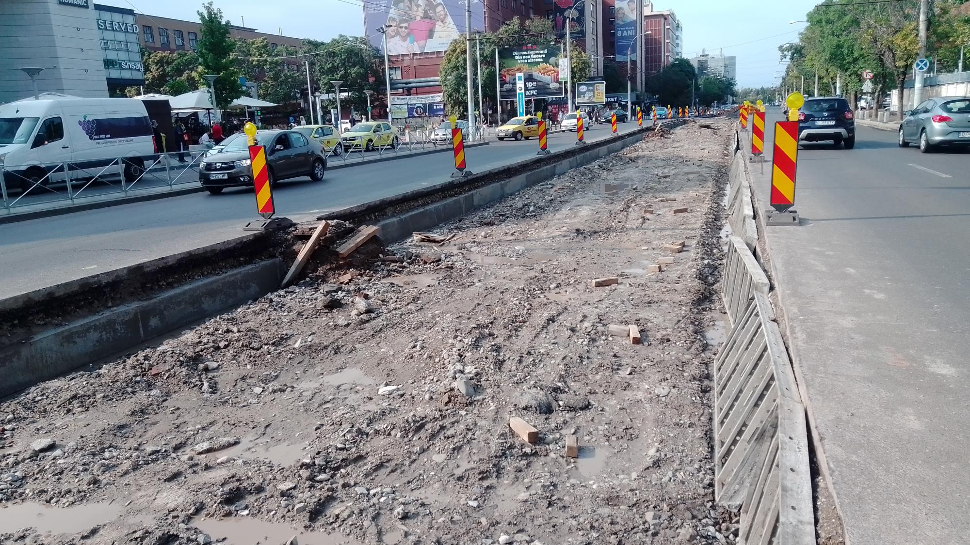

Mesajde 133 » Vin 20 Aug 2021, 21:40
Poze de alataieri. De notat ca au inceput sa vina si traversele.
Aici e termoficarea...
Aici unde erau refugiile de tramvai par a fi niste... pereti mulati? Oare ceva pasaj de subtraversare abandonat de pe la metrou...
Traverse, pe la benzinarie.

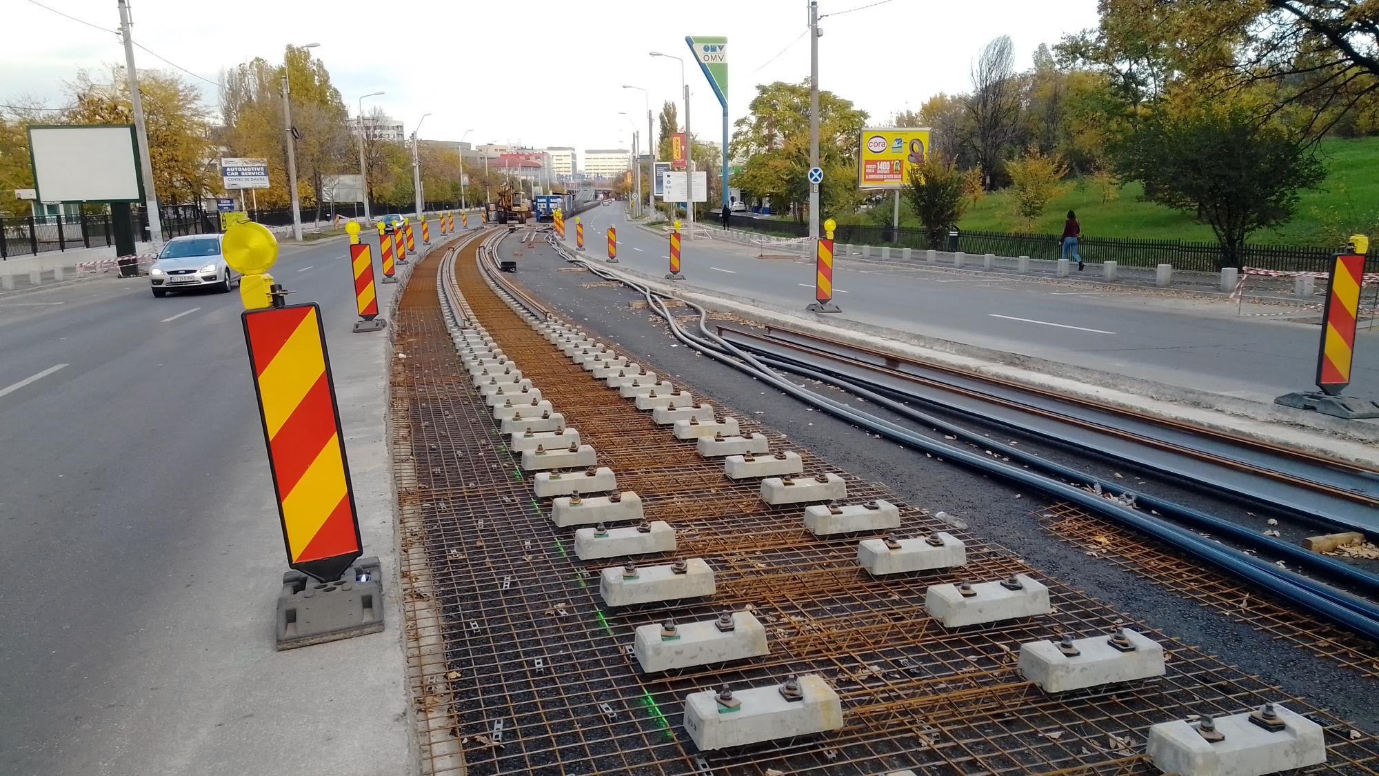

Mesajde 133 » Mar 19 Oct 2021, 21:16
News:
A inceput dispunerea traverselor de la benzinarie spre Maniu, peste plasa sudata asezata peste stratul de binder.
Au inceput sapaturile pentru circuitele electrice pe trotuarul de pe partea AFI, s-au scos placile/pavajul.
S-au betonat fundatiile noilor stalpi si s-au amplasat casete de tragere a cablurilor intre benzinarie si Maniu.
Tronsoanele de sina care au fist sudate doua cate doua bucati au fost mutate de la AFI in dreptul Apaca si de la Maniu spre benzinarie astfel incat se poate relua sapatura si finaliza pana la macazele de la intersectia cu Bd. Timisoara.
Mesajde 133 » Joi 21 Oct 2021, 23:05
Azi.

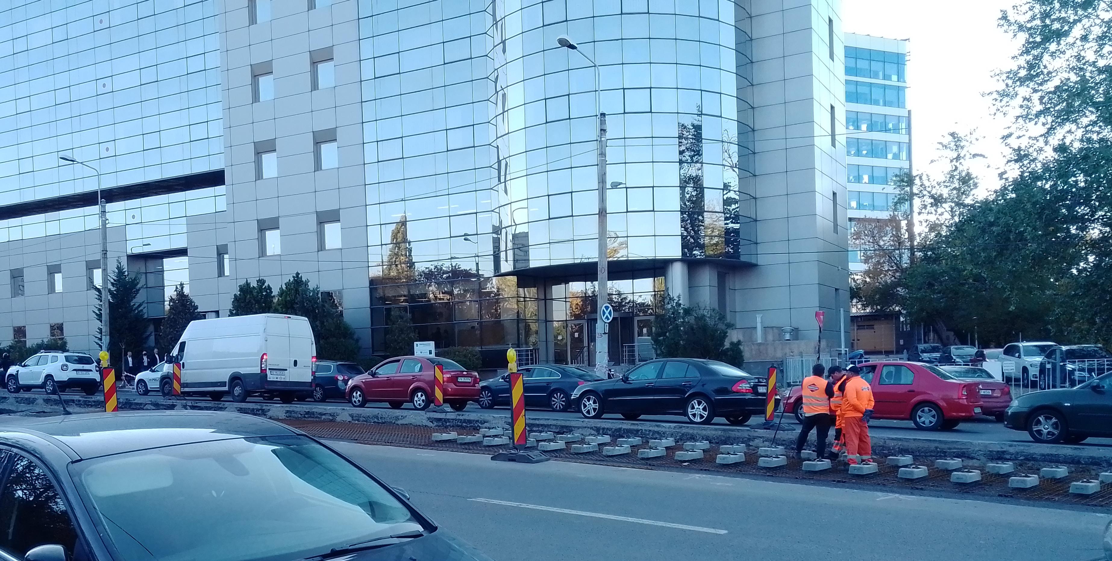

Mesajde 133 » Dum 24 Oct 2021, 12:06
Au dispus traversele pe toata lungimea pe sensul benzinarie - Maniu. Au inceput sa vina elementele de montaj pentru sina si amortizoarele.

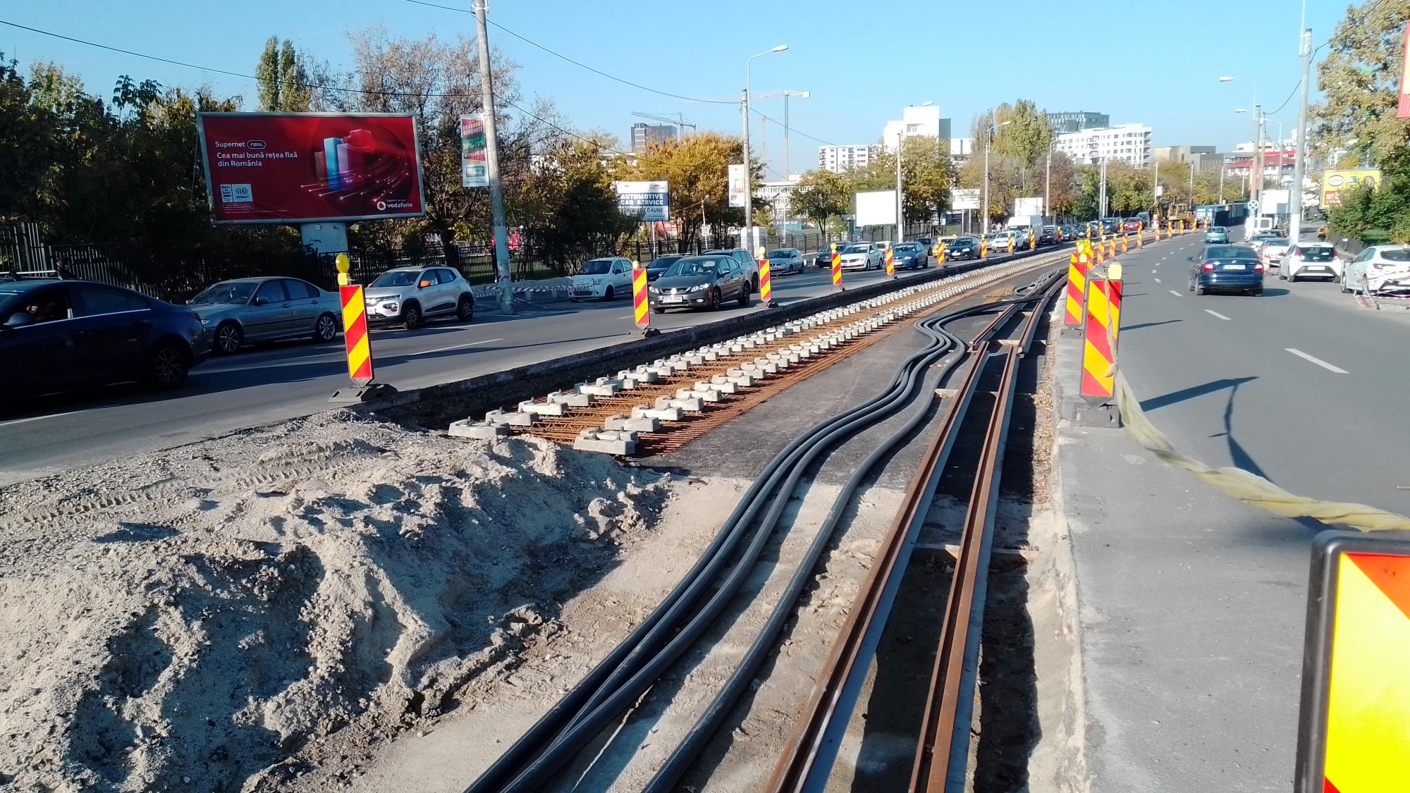

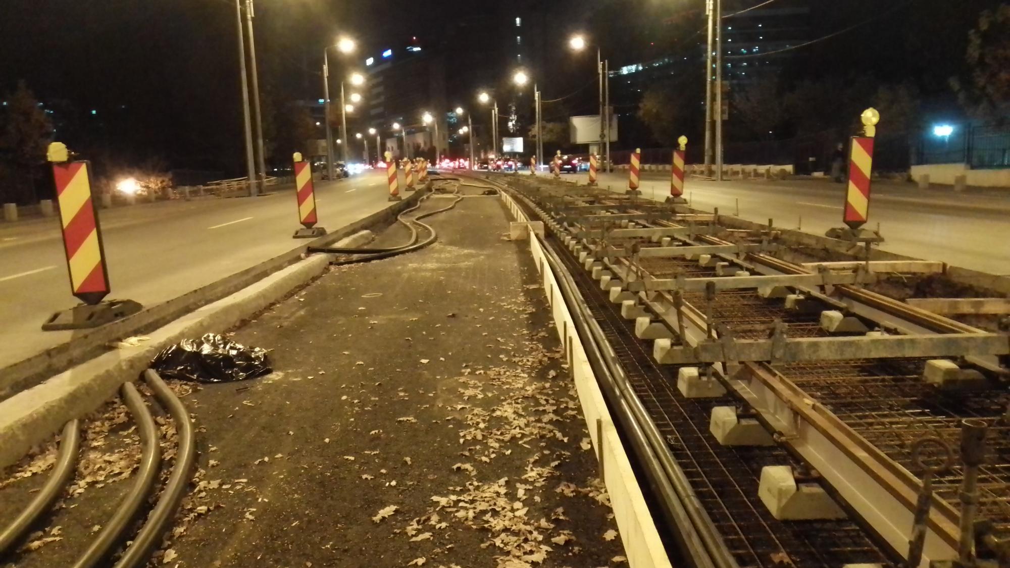

Mesajde 133 » Dum 24 Oct 2021, 22:34
Nu mai tortura dex-ul.
In alta ordine de idei... avem primele tronsoane de sina asezate pe traverse.
Inca n-au rezolvat cu cablurile de energie in tevi care traverseaza santul tramvaiului in zona caldiirii cu Vodafone si implicit nici nu au definitivat substratul in zona respectiva. Treaba mai ciudata este ca situatia treneaza de mai demult.

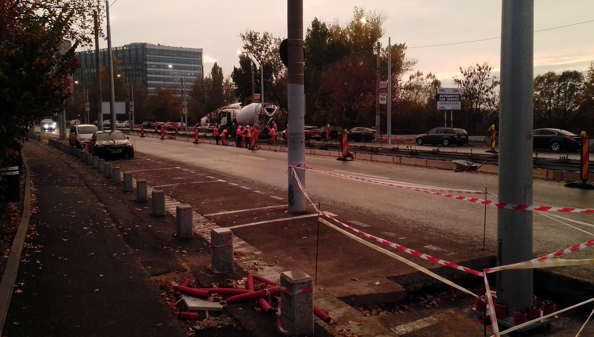

Mesajde 133 » Mar 02 Noi 2021, 00:28
Au aparut buna parte din stalpii noi intre benzinarie si Maniu.
Mesajde 133 » Mar 02 Noi 2021, 23:17
Azi s-a betonat segmentul care apare confrat in pozele anterioare. :)
