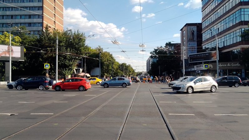

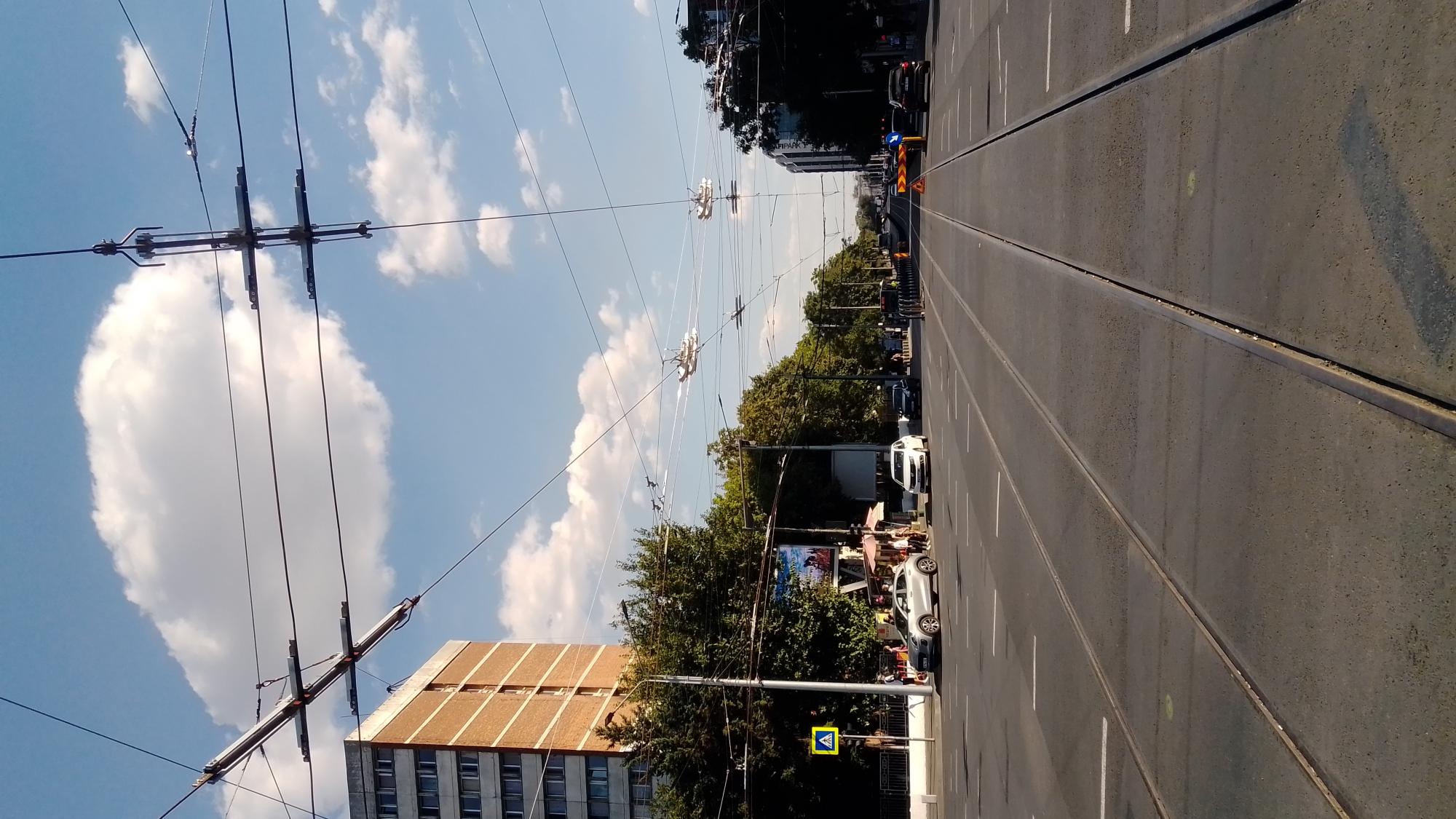

Partea de tramvai este cam gata singurele lucruri care mai sunt de facut sunt curatenia generala, incrucisarile troleu-tramvai pe directia leu - apaca ca pe directia leu - lujerului sunt facute si atasarea injectiilor pe firele de contact.
Troleibuzul mai are cateva segmente mici lipsa pe la intersectiile cu Maniu si Timisoara.
De notat ca RADET schimba vane pe coltul de la intersectia cu Maniu iar traficul autoa fost mutat pe liniile de tramvai (gardul nou nout a fost temporar demontat).

Au prins injectiile pe firul de contact al tramvaiului in zona patiseriilor (luca, matei). Nu sunt prinse inca injectiile troleibuzului si injectiile in segmentele tramvaiului de la macazele de la Bd. Timisoara. De asemenea inca lipsesc trei incrucicari troleu-tramvai, troleu-tramvai, troleu-troleu pe directia Leu-Afi.

Au mai pus niste sustineri pentru firele troleului spre AFI in intersectia cu Maniu. Sa speram ca la noapte vor instala si incrucisarile lipsa toleu-tramvai si troleu-troleu.

It's done. Mai lipsesc... curatenie generala inclusiv pe la Grozavesti si pasajul Basarab ca au crescut copaci in sorburile si sifoanele pentru apa de ploaie, mici detalii estetice pe la partea de stalpi, apoi probe cu troleibuz si tramvai si receptia.
