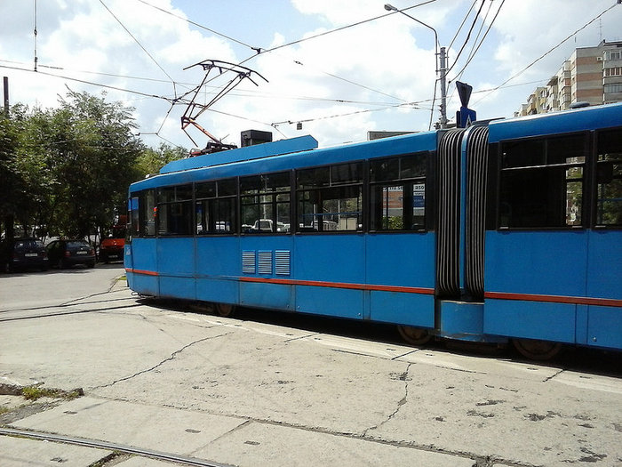

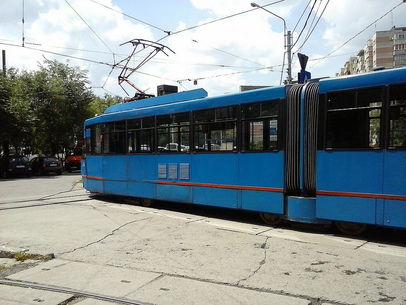

#306 circula constant deocamdata, a ramas in 32, dar are o chestie bizara... ii atarna... fundul. Privit din spate-stanga arata ca si cum sectiunea 3 ar avea sasiul rupt in zona usii 5.

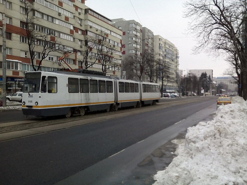

Ieri mortaciune azi OZN! #144 a fost azi racheta in 41! :shock: M-a depasit pe Grant, am crezut ca-i ceva Lamborghini!

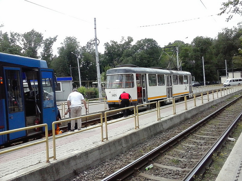

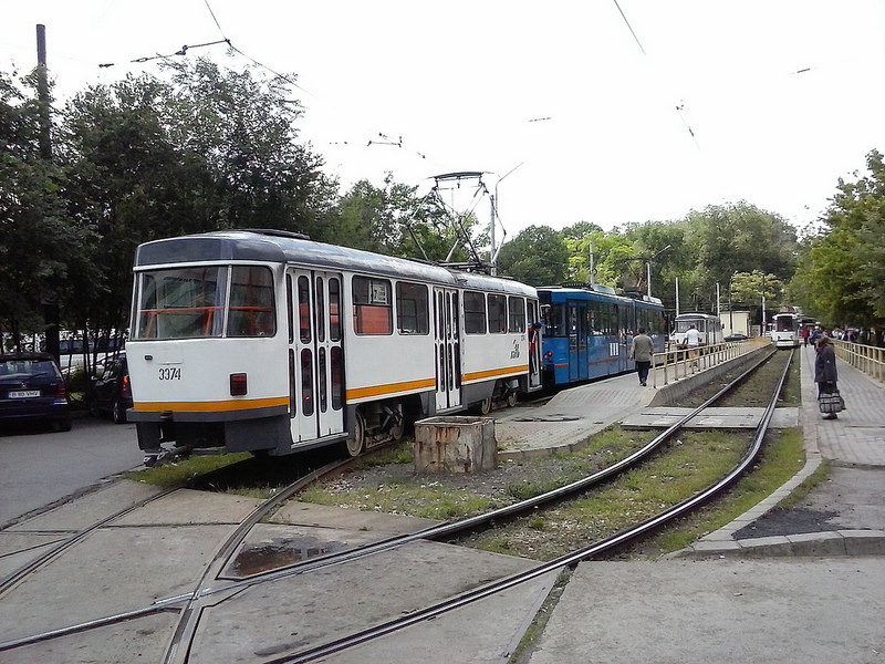

Azi pe la pranz a crapat #3006 (banuiesc din 8). A ajuns pe la 13:30 in Ghencea impins de una Tatra/47 si a plecat tractat de o alta Tatra/47!

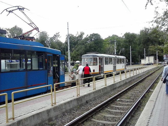

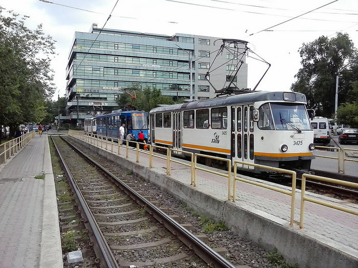

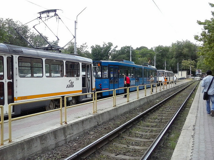

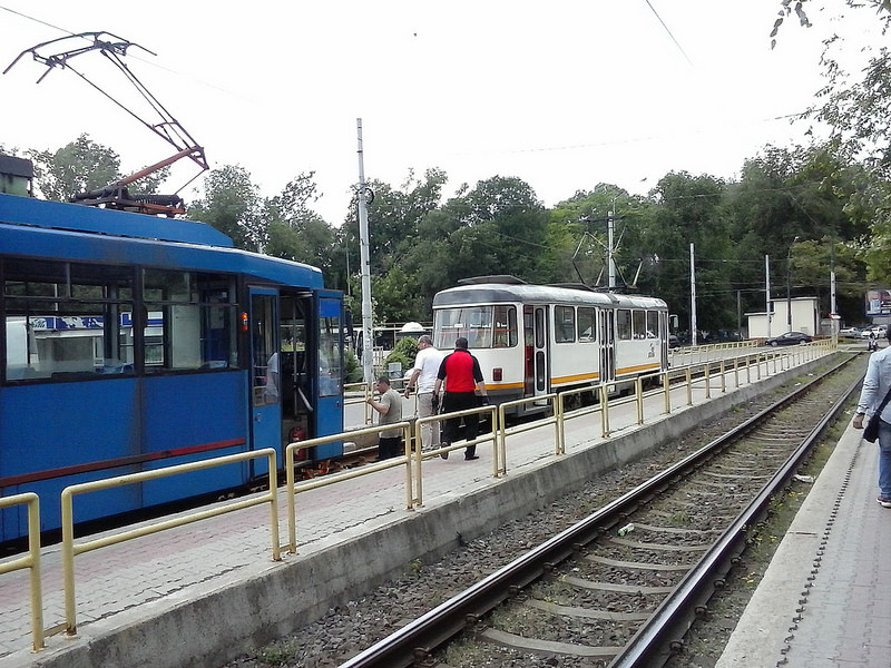

Ora 21:15, #358 afisand afisaj fata "defect" afisaj spate linia 40, impins de #254 (cu calatori) prin intersectia Cantemir cu Marasesti sens spre pasaj Marasesti.
